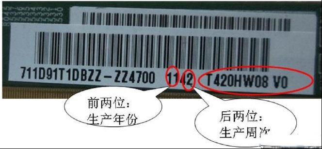

    液晶屏目前品牌繁多,生产日期的标示方法也不尽相同,接下来我来教一下大家如何识别各个厂家爱液晶屏生产日期
1.中华屏标识

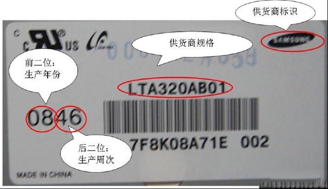

2.三星屏标识

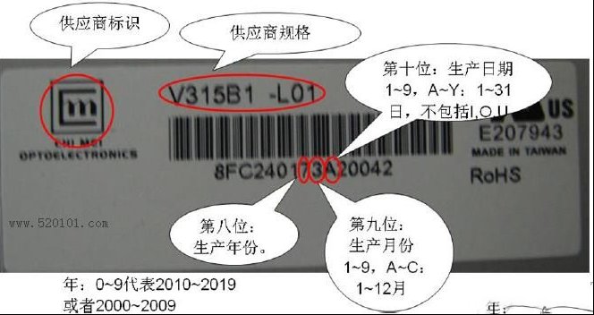

3.奇美屏的标识

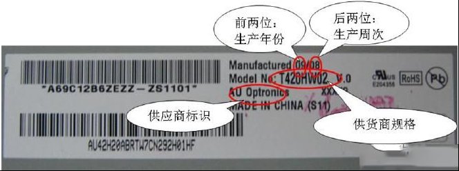

4.友达屏标识

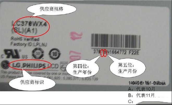

5. LG和PHILIPS屏标识

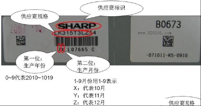

6.夏普屏标识

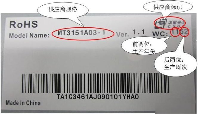

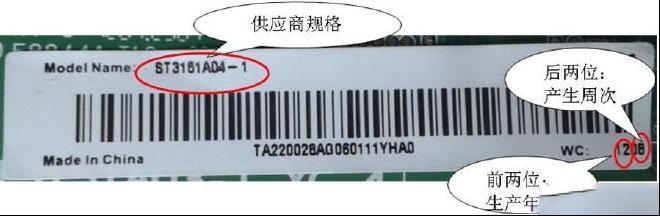

8.华星屏标识
