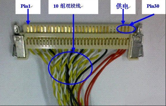

参数:
1440*900
60Hz
1680*1050
60Hz
1920*1080
60Hz
端子:FI-X30S
特征:1、LVDS Pin 30,29,28供电  2、10组LVDS数据双绞线
典型和材料号:46-AB250L-CM0C1G
长度:250
该接口适用于26寸以下(含26寸部分屏),除分辨率1366*768外的屏

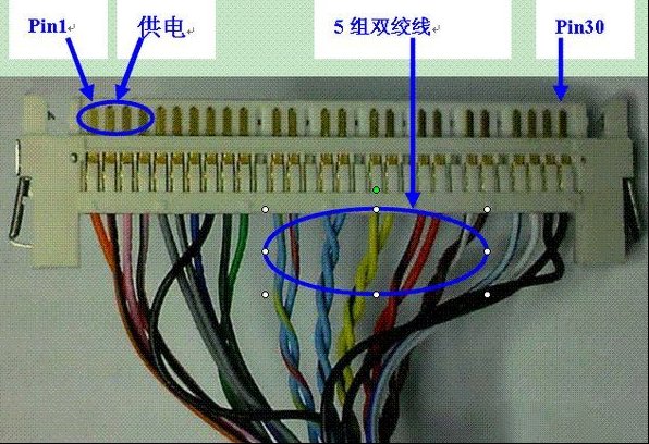

二、26寸以上(含26寸部分屏)
参数:1366*768 60Hz
端子:FI-X30S
1、LVDS Pin1--4 供电 2、5组LVDS数据双绞线
46-AB45DL-LGXJ1G
长度:450
备注:该接口适用于26寸以上(含26寸部分屏)分辨率为HD即1366*768 的屏,主要使用于除三星屏外的其他厂家的屏,如LG,AUO,CMO,Sharp等,

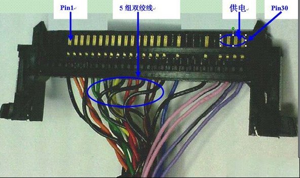

参数:1366*768  60Hz
端子:FI-E30S
特征1、LVDS Pin28--30 供电
2、5组LVDS数据双绞线
材料:46-BB350B-SS5H1G
长度:350
备注:该接口适用于32寸以上分辨率(1366*768)三星旧型号屏,如三星32寸SS5;2010年后HD屏不再使用该接口

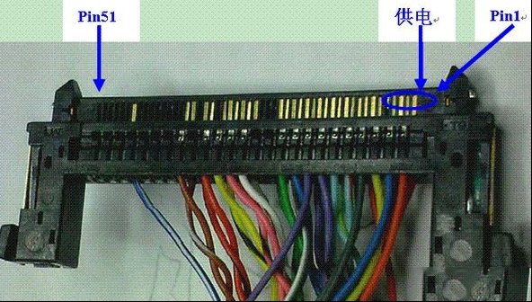

参数:1920*1080 60Hz
端子:FI-RE51
特征:1、LVDS Pin1--4 供电
材料: 46-FB40HL-SS9M1G
长度:400
备注:该接口适用于分辨率(1920*1080)三星屏,其他厂家panel 参考选用。

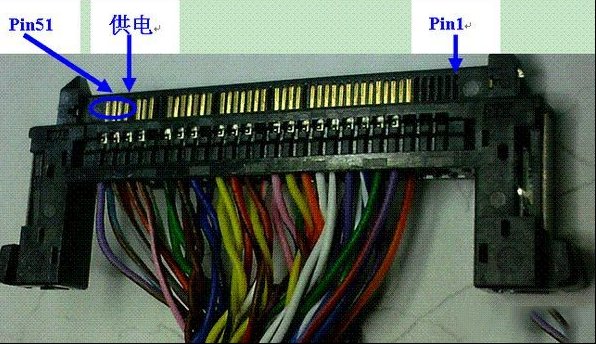

参数:1920*1080 60Hz
端子:FI-RE51
特征:1、LVDS Pin48--51 供电
材料型号:46-FB55FL-LG1S1G
长度:550
备注:该接口适用于分辨率(1920*1080)LG屏,其他厂家panel 参考选用,大部分AUO屏是此类型

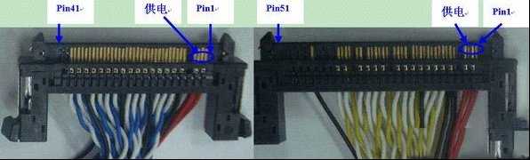

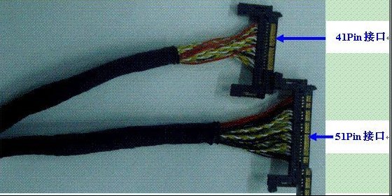

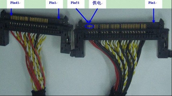

三、120Hz屏LVDS接口定义说明
1、120Hz屏不分尺寸大小,需配置2条LVDS连接线  1条51pin,1条41 pin,如右图;
2、120Hz屏线有两种类型G和H: G:Pin1--4 供电,主要适用于三星,CMO等其他厂 家参考使用
 H:Pin48--51供电,主要适用于LG、AUO等其他厂家参考使用
参数:
1920*1080 120Hz
端子:FI-R51HL FI-R41HL
特征:LVDS Pin1--4 供电
材料:46-FB055L-SSXS1G
长度550
该接口主要适用于三星,CMO等其他厂家参考使用;2根线并成一根线,
参数:1920*1080 120Hz
端子:FI-R51HL
FI-R41HL
特征:LVDS Pin48--51供电
材料
46-FB55FL-LG1S1G
长度:550
备注:该接口主要适用于LG,AUO等其他厂家参考使用;
