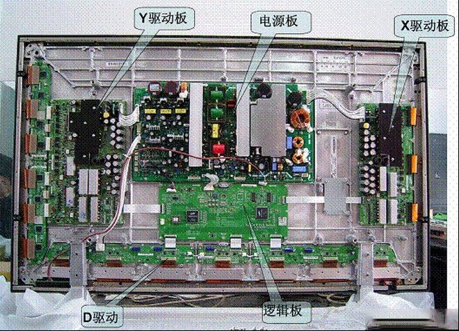

等离子屏加上高中频小信号处理电路就是收到其他维修同行的一台等离子电视机,在普通CRT的技术基础上
只要把等离子屏的原理搞清楚,维修等离子电视是没有问题的,由于等离子屏在工作时需要严格的多种电压,而且精度高且有一定的时序关系,所以屏的产生厂在屏出厂时,已经随屏配套开关电源、X、Y驱动电路、D(地址)驱动及逻辑板电路,这样配套出厂实际上就是一个完整的显示器,现在国内的生产厂家基本上就是购买了这样的显示器,在配上高中频及信号解码小信号处理部分,就成为收到其他维修同行的一台等离子电视机,这些等离子屏的来源是三星、LG及台湾居多。
维修等离子电视,除了前述的开关电源外,对应屏体的周边电路原理也必须了解,这些电路有;X驱动电路、Y驱动电路、D驱动电路(地址驱动也称为寻址电路)及控制这些电路工作的逻辑电路(逻辑板),等离子屏周边驱动板布局如图2所示(该图没安装小信号前端电路板)。
图2

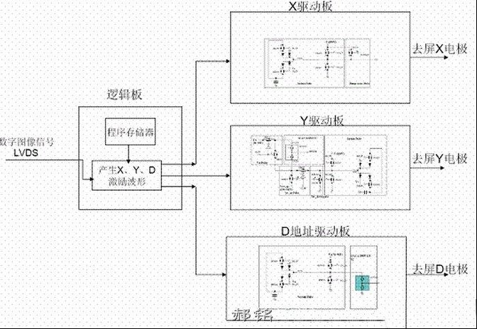

电路图3是X、Y、D及逻辑板电路信号流程框图
图3

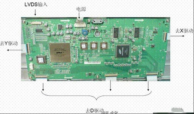

在图3中;由前端小信号处理电路送来的数字图像信号(低压差分信号—LVDS),进入逻辑板电路,在逻辑板上有类似液晶显示屏内部的时序控制电路,及程序存储器。程序存储器存储有控制逻辑电路工作的程序,在程序的控制下,逻辑电路产生相应的X、Y、D驱动信号,经由输出接口送往屏体周围的X、Y、D驱动板,驱动等离子屏工作,图4所示是逻辑板信号输出接口,中间三个白方块、及左下角白方块是程序存储器。
图4

等离子屏开关电源特点原理前面已经介绍(等离子屏框图参见第九期该文图1B),现在来谈谈X驱动电路、Y驱动电路、D驱动电路及逻辑板电路。
在X、Y、D驱动电路中,X、Y驱动是提供等离子放电单元放电的条件,D驱动是控制放电的产生和停止,有类似CRT的阴极的功能。

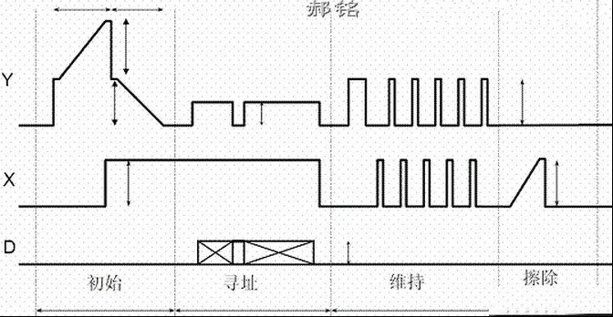

等离子屏是一种气体放电的显示装置,在气体放电单元(像素)放电发光时,只有两种状态;即放电产生“亮”,不放电即“黑”。这样的单元组成的屏如仍然用每秒50场的显示方式,产生的图像是没有灰度(层次)的,为了解决此问题,等离子显示是采用在一个原来的场显示时间内再分割成不同时间的子场显示(在一场的时间内(16.7ms),每一个点的亮度分解后按8个子场的加权数1、 2、 4、 8、 16、 32、 64 、128的时间组合数值来显示),结合人眼的生理特性使图像有丰富的层次感。这样实际上等离子屏的场频数达到50×8=400场,又因为等离子气体放电及持续放电是依靠控制放电体内壁垒电荷来完成的,所以X电极、Y电极、D电极施加的波形极为复杂,并且波形及幅度的标准要求非常苛刻,如图5所示。这个波形的就是由前面提到的开关电源产生的五种电压(VS维持电压、VA地址电压、VE擦除电压、VSET初始电压、VSCAN扫描电压),会同逻辑板送来的驱动信号,经过驱动电路的变化产生, X、Y及D功率驱动电路是一系列的功率开关电路组合,五种电压作为X、Y及D功率驱动电路的供电压。这些开关电路的激励是由逻辑板电路完成的。逻辑板电路上面的存储器存储有根据等离子屏特性设计的软件,它结合输入的图像信号,输出X、Y功率驱动电路及地址驱动电路的激励波形。
图5为等离子屏各电极,一个子场周期的波形图。
由于屏的尺寸不同、特性不同、处理信号不同(高清、标清),逻辑板输出的激励信号即不同,逻辑板工作由逻辑板上面的一个只读存储器内部的程序(软件)控制,该程序是根据等离子屏的特性,驱动电路的要求,被处理小信号的性质等而设计,并固化在逻辑板上的只读存储器内部,这样根据把前级小信号电路送来的数字的图像信号,在程序的控制下,产生出该屏的X、Y、地址驱动脉冲,送往等离子屏周围的X、Y及地址驱动电路。
为了方便的判断是屏的故障还是前级电路的故障,在逻辑板上有屏校验测试信号,搬动测试信号开关就可以非常方便的判断是屏的故障还是前级电路故障。
等离子屏的X、Y 驱动电路故障,是可以修理的一般是MOS功率驱动模块及电解电容损坏较多,均是通用元件市场都可以买到,逻辑板电路是低压小信号电路一般故障极低,出现故障也是可以修理的,市场上也有成品逻辑板提供,由于逻辑板上的程序是特定的所以换逻辑板要把存储程序的集成电路取下(可插件)换到要换新板上。
