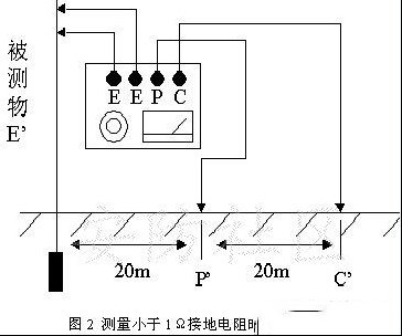

1、测量接地电阻值时接线方式的规定
仪表上的E端钮接5m导线,P端钮接20m线,C端钮接40m线,导线的另一端分别接被测物接地极Eˊ,电位探棒Pˊ和电流探棒Cˊ,且Eˊ、Pˊ、Cˊ应保持直线,其间距为20m
1.1测量大于等于1Ω接地电阻时接线图见图1
将仪表上2个E端钮连结在一起。
测量小于1Ω接地电阻时接线图
1.2测量小于1Ω接地电阻时接线图见图2
将仪表上2个E端钮导线分别连接到被测接地体上,以消除测量时连接导线电阻对测量结果引入的附加误差。
