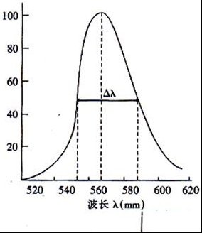

(1)光谱分布和峰值波长:某一个发光二极管所发之光并非单一波长,其波长大体按图2所示。
由图可见,该发光管所发之光中某一波长λ0的光强最大,该波长为峰值波长。
(2)发光强度IV:发光二极管的发光强度通常是指法线(对圆柱形发光管是指其轴线)方向上的发光强度。若在该方向上辐射强度为(1/683)W/sr时,则发光1坎德拉(符号为cd)。由于一般LED的发光二强度小,所以发光强度常用坎德拉(mcd)作单位。
(3)光谱半宽度Δλ:它表示发光管的光谱纯度.是指图3中1/2峰值光强所对应两波长之间隔.

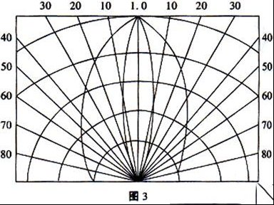

图3给出的二只不同型号发光二极管发光强度角分布的情况。中垂线(法线)AO的坐标为相对发光强度(即发光强度与最大发光强度的之比)。显然,法线方向上的相对发光强度为1,离开法线方向的角度越大,相对发光强度越小。由此图可以得到半值角或视角值。

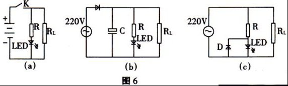

(2)图6(a)、(b)、(c)分别为直流电源、整流电源及交流电源指示电路。
图(a)中的电阻≈(E-VF)/IF;
图(b)中的R≈(1.4Vi-VF)/IF;
图(c)中的R≈Vi/IF
式中,Vi——交流电压有效值。

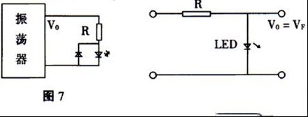

(3)单LED电平指示电路。在放大器、振荡器或脉冲数字电路的输出端,可用LED表示输出信号是否正常,如图7所示。R为限流电阻。只有当输出电压大于LED的阈值电压时,LED才可能发光。

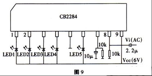

(5)电平表。目前,在音响设备中大量使用LED电平表。它是利用多只发光管指示输出信号电平的,即发光的LED数目不同,则表示输出电平的变化。图9是由5只发光二极管构成的电平表。当输入信号电平很低时,全不发光。输入信号电平增大时,首先LED1亮,再增大LED2亮……。

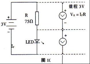

(2)外接电源测量。用3V稳压源或两节串联的干电池及万用表(指针式或数字式皆可)可以较准确测量发光二极管的光、电特性。为此可按图10所示连接电路即可。如果测得VF在1.4~3V之间,且发光亮度正常,可以说明发光正常。如果测得VF=0或VF≈3V,且不发光,说明发光管已坏。

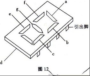

基本的半导体数码管是由七个条状发光二极管芯片按图12排列而成的。可实现0~9的显示。其具体结构有“反射罩式”、“条形七段式”及“单片集成式多位数字式”等。

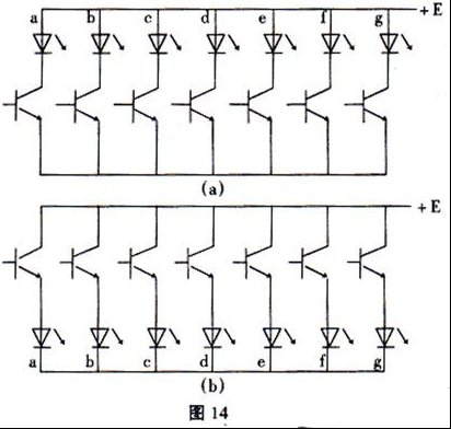

(1)如果数码宇航局为共阳极形式,那么它的驱动级应为集电极开路(OC)结构,如图14(a)所示。
如果数码管为共阴极形式,它的驱动级应为射极输出或源极输出电路,如图14(b)所示。

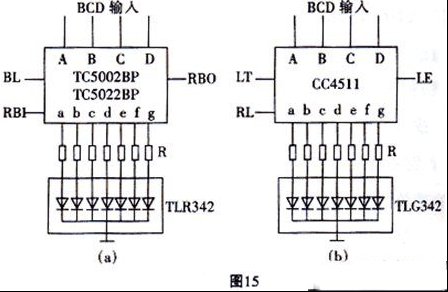

① 静态驱动:静态驱动也称直流驱动。静态驱动是指每个数码管各用一个笔画译码器(如BCD码二-十进制译码器)译码驱动。图15是一位数码管的静态驱动之例。图集成电路TC5002BP内含有射极输出驱动级,所以采用共阴极数码管。A、B、C、D端为BCD码(二-十进制的8421码)输入端,BL为数码管熄灭及显示状态控制端,R为外接电阻。

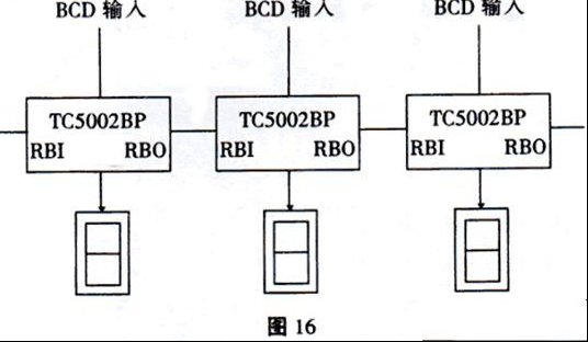

图16为N位数字静态驱动显示电路。

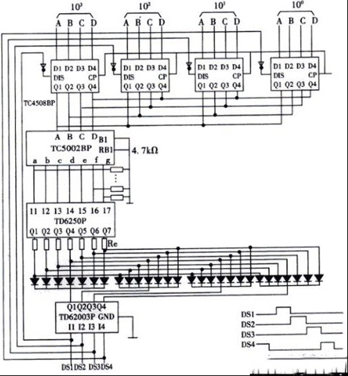

② 动态驱动:动态驱动是将所有数码管使用一个专门的译码驱动器,使各位数码管逐个轮流受控显示,这就是动态驱动。由于扫描速度极快。显示效果与静态驱动相同。图17是一种四位数字动态驱动(脉搏冲驱动)方法的线路。图中只用了一个译码驱动电路TC5002BP。
TC4508BP内含两个锁存器,每个锁存器可锁存四位二进BCD码,对应于四位十进制数的四组BCD码分别输入到四个锁存器,四个锁存器,四组BCD码由四个锁存器分时轮流输出进入译码器,译码后进入数码管驱动级集成电路TD62505P(输入端I1~I7与输出端Q1~Q7一一对应)。Q1~Q7分别加到四个数码管的a~g七个阳极上。数字驱动电路TD62003P是由达林顿构成的阵列电路,Q1~Q4中哪一端接地,由输入端I1~I4的四师长“使能”信号DS1~DS4控制。由于四个锁存器的轮换输出也是受“使能”信号DS1~DS4控制。所以四个数码管轮流通电显示。由于轮流显示频率较高,故显示的数字不呈闪烁现象。

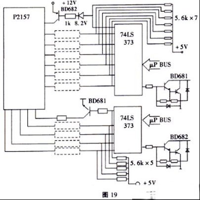

图19是一个LED点阵显示器驱动电路之例。
