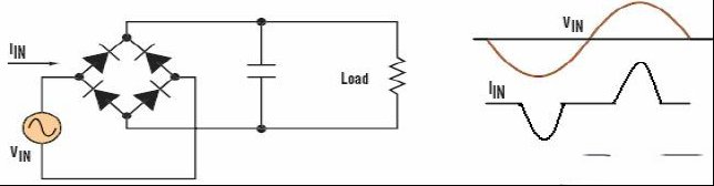

下面介绍的另一种情况,如常用的电子整流器,,由于使用了二极管的非线性整流和大容量的电容滤波,使二极管的导通角大大小于 180º,只在电压最大值附近导通,如图3-3-2所示。
图 3-3-2 桥式整流器交流输入端的电压电流波形

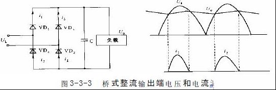

这样就产生了大量的电流谐波成分 ,不仅功率因数低,而且还可能通过电源对其它用电器产生干扰,其输出端的电压电流波形如图3-3-3所示。

在没有功率因数校正的开关电源中,交流输入电压经整流后,直接加到滤波电容器两端。只有交流输入电压高于滤波电容两端电压时,滤波电容才开始充电,整流二极管理体中才有电流流过,因此输入电流波形为宽度很窄的脉冲,如图2所示。这种电流不仅严重滞后电源电压而且谐波分量很大,入输总谐波失真可高达 100%~130%,功率因数通常只有 0.6~
0.7。功率因数较低的开关电源存在许多问题,主要是使电网波形畸变;降低供电系统的功率因数,线路损耗加大,增大系统供电容量;降低用电设备的使用寿命;干扰仪器、仪表;使算机无法工作。现就增加损举说

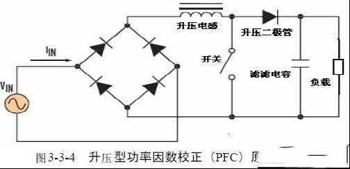

如果我们使桥式整流器的输出电流的平均值和电压的波型相同,功率因素即可为 1。如
图 3-3-4所示的升压转换器得到了广泛的采用。开关闭合使电流流入电感器,升压电感储负载电流由滤电容供给。开关断开,升压电流经二极管输到负载,并对波容充电电桥出滤电。由于电容通过电感电流充电。此时的输出电压因是式整流器输电压与压电感压降之和。使 PFC电路输出电压比入电压更高,且通升电感的流由不连续改为连续,这样就改变了原来电流导通角小存在的问题,并且使电流导通角的大小跟随电压的化律。

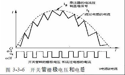

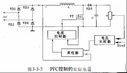

在图 3-3-5电路中桥式整流器的输出基波信号是 100赫兹电压作为功率因数校正的取样电压,通过控制开关管的高速通断,使流过电感的电流平均值波形与电压一致,如图3-3-6所示这样功率因数就接近 1 。
图 3-3-5中乘法器的作用是将 PFC电路的输入信号(100赫兹的脉动信号)与输出电压(直流)相乘后,调整 VT栅极的脉冲宽度。输出电压的反馈是控制 PFC电路的输出电压不随交流电源的输入电压的变化而变化,使 PFC电路实现其第二个功能,即当交流电压在 90~240伏的范内化, 变PFC电路出的直流电是和负载串联,要通过全部工作电流,功耗大,很少被采用。升压式(boost):简单电流型控制,PF值高,总谐波失真小,效率高,但是输出电压高于输入电压。应用最为广泛。它具有以下优点:[Page]

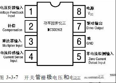

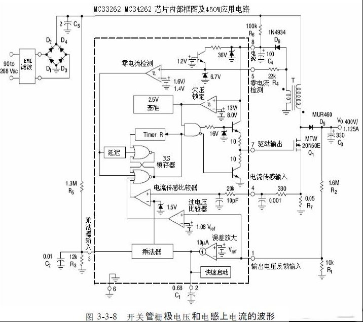

 1、功率因数校正 IC--MC33262 IC--MC33262功率因素控制芯片,内部有欠压锁定,过压过流保护功能。对驱动的开关管
有过流保护。可使功率因素大于 0.99.
②芯片内部框及应用图
③芯片 M33262的工作原理
图 3-3-8为 M33262的典型应用电路。起动电源由 R6和芯片 8脚内部电路分压供给,芯片工作后高频电压通过干极管 D6整流,C4滤波后供给。工作原理是:时钟定时器加电后,开始振荡,输出定时脉冲进入 RS锁存器,其他各路控制信号也送入锁存器,正常情况下锁存器输出脉冲使与门工作,输出反相对称脉冲,通过 Qa和 Qb放大后,从 7脚输出高频驱动脉冲,使 MOSFET开关管工作。
PFC控制:是双环控制,内环是电流控制由 T次感应的电流从芯片 5脚输入,加到 RS锁存器输入端;外环控制由 1脚输入 PFC的反馈信号和 3脚输入的整流器输出的 100赫兹脉动直流电压在乘法器内相乘后加到电流检测比较器的反相端,其电流检测比较器的同相端是从 4脚输入的锯齿波电压,电流检测比较器的输出决定于两输入端的相对电压,只有当反相端输入电压大于同相端的锯齿波电压才能有输出,这样 RS锁存器的转换时间就得到了控制,即实现了 PFC控制。
保护电路:欠压锁定:当电源电压很低时,使 8脚的电压低于 8V时,进入欠压锁定状态,即欠压放大器的输入信号极性反转,其输出到与门,使与门输出被锁定,驱动级因而无输出;当 8脚电压回到 13V时,与门锁定被解除。过压保护:PFC电路输出电压通过 R1和 R2分压,从 1脚进入,当过压比较器的输入电压大于 1.08时,输出信号使芯片进入过压保护状态,过流保护状态:误差信号取自 R7上的压降,当其大于 1.5V时,电流检测比较器的输出通过 RS锁存器和与门,使芯片 7脚无输出。
④PFC电路 T1的初级是升压电感,D5是升压二极管,C3是滤波电容器,Q1是 MOSFET开关二极管。
