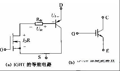

绝缘栅双极晶体管(1nsulated Gate Bipolar Transistor,IGBT)是MOSFET与GTR的复合器件,因此,它既具有MOSFET的工作速度快、输入阻抗高、驱动电路简单、热温度性 好的优点,又包含了GTR的载流量大、阻断电压高等多项优点,是取代GTR的理想开关器件。从1986年至今,尤其是近几年来IGBT发展很快,己被广泛地应用于各种逆变器中。现在已经被推广应用的第三代IGBT通态压降更低、开关速度更快。IGBT的等效电路和图形符号如图3-2-2所示。   IGBT基本上是在VMOSFET的漏极下又加了一层P+区,因而多了一个PN结,从而使其等效电路变成了图3-2-2(a)的形式,这很自然地成了一个MOSFET与 一个GTR单管的复合管,结果就是一个控制极为绝缘栅极的双极型晶体管,如图3-2-2(b)所 示。根据双极型晶体管和MOSFET的工作原理,不难理解IGBT的工作过程,这里不再详细叙述。
图3-2-2 IGBT的等效电路和图形符号

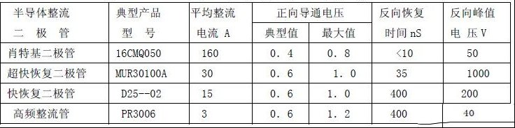

4、肖特基二极管(Schottky Barrier Diode,SBD)
肖特基二极管由半导体硅材料(N型)与金属进行面接触而构成。半导体N型硅材料是采用现代工艺进行了掺杂,以使金属与N型硅材料大面积均匀接触。所以肖特基二极管在整流过程中无少数载流子参加,既消除了电荷存储现象,又能瞬间完成反向恢复过程。与普通硅二极管比较,具有下列性能特点。
(1)它不是利用PN结的单方向导电特性,而是利用金属与半导体接触过程的势垒电势的整流作用而导电,只产生多数载流子而无少数载流子,故反向恢复时间远小于相同定额的二极管,一般只有数十纳秒,其反向恢复时间可缩短到10ns以内,而且与反向di/dt无关。因此可在更高频率下工作。
(2)具有较低的正向压降(0.3~0.8V),典型值为0.55V,所以导通损耗小。因此广泛应用于低电压大电流电源中。
(3)肖特基二极管电流定额从1安到数百安,并且很容易通过并联而扩大容量,即不需加均流电阻而可直接并联,亦可两只配对并联后封装成组件。
(4)反向漏电流较大和工作电压较低.需要指出,肖特基二极管的最高反向工作电压一般不超过100V,仅适合作低压、大电流整流用。当Uo≥30V时,须用耐压100V以上的超快恢复二极管来代替肖特基二极管。
表3-2-1  4种二极管典型产品的性能比较

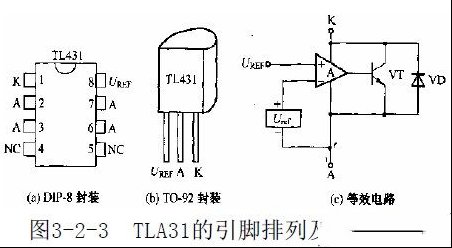

  TL431是2.50~36V可调式精密并联稳压器,其性能优良、价格低廉,能构成电压比较器、外部误差放大器等。    TL431它属于三端可调式器件,利用两只外部电阻可设定2.50~36V范围内的任何基准电压值。TL431的电压温度系数α=30×10-6/℃。其动态阻抗低,典型值为0.2Ω。阴极工作电压UKA的允许范围为2.50—36V,阴极工作电流IKA=1~100mA。TL431大多采用DIP-8或TO-92封装形式,引脚排列分别如图3-2-3(a)、(b)所示。图中,A为阳极,使用时需接地。K为阴极,需经限流电阻接正电源。UREF是输出电压Uo的设定端,外接电阻分压器。NC为空脚。TL431的等效电路如图3-2-3(c)所示,
主要包括四部分: ① 误差放大器A,其同相输入端接从电阻分压器上得到的取样电压,反相输入端则接内部2.50V基准电压Uref。 ② 内部2.50V(准确值应为2.495V)基准电压源Uref。 ③ NPN型晶体管VT,它在电路中起到调节负载电流的作用。 ④保护二极管VD,可防止因K-A间电源极性接反而损坏芯片。TL431的电路图形符号与基本接线如图2-18所示。它相当于一只可调式齐纳稳压管,输出电压由外部精密电阻Rl和R2来决定,其表达式如下:

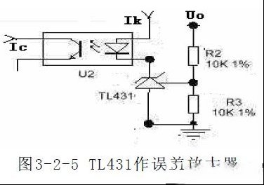

2)稳压原理
在图3-2-4中,R3是IKA的限流电阻。TL431的稳压原理分析如下:当由于某种原因致使U0↑时,取样电压UREF也随之升高,使UREF>Uref比较器输出高电平,令VT导通,Uo↓,实际上是VT的分流加大,进入K极的电流加大,使在R3上的压降加大,使U0下降。反之,Uo↓→UREF↓→UREFUref比较器输出高电平,使VT导通电流加大,进入K极的Ik电流加大,光耦中二极管电流也随之加大,发光增强,流经光耦三极管电流Ic也随着加大,这样就通过光耦去改变了控制端电流Ic的大小,调节开关电源的输出占空比,使Uo不变,达到稳压目的。由上分析可见,在与光耦联合运用时,TL431实际上是电压控制的电流放大器。

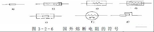

 熔断电阻器,简称熔断电阻。它兼有电阻器和熔断器的双重功能,在正常工作时它相当于一只小电阻。当电路发生故障,导致电流增大并超过其熔断电流时,就迅速熔断,对电路和元器件起到过电流保护作用。目前,彩色电视机中己广泛使用熔断电阻,作为低压电源的保险装置,国外熔断电阻的符号如图3-2-6所示。

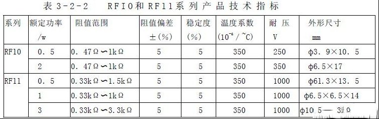

  熔断电阻的功率一般为0125~3W,阻值为零点几欧姆至几十欧姆,最高可达几千欧姆。熔断电流从几十毫安到几安培,熔断时间为几秒至几十秒。国产金属膜熔断电阻有RJ90系列。RFl0、RFll系列则是专为彩电配套且具有阻燃特性的熔断电阻,其技术指标详见表3-2-2。熔断电阻大多属于一次性产品,熔断后需更换同种规格的产品,但目前也有供多次使用的熔断电阻。

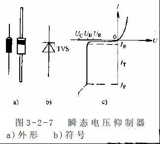

瞬态电压抑制器亦称瞬变电压抑制二极管,其英文缩写为TVS(Transient Voltage Suppressor),是一种新型过电压保护器件。由于它的响应速度极快、钳位电压稳定、体积小、价格低,因此可作为各种仪器仪表、自控装置和家用电器中的过电压保护器,还可用来保护单片开关电源集成电路、MOS功率器件以及其他对电压敏感的半导体器件。     瞬态电压抑制器是一种硅PN结器件,其外形与塑封硅整流二极管相似,如图3-2-7a所示。可承受的浪涌电流分别可达50A、80A、200A。其钳位电压0.7V〜3kV。
TVS的符号与稳压管相同,如图3-2-7b所示,伏安特性如图12-19c所示。图中,UB、IT分别为反向击穿电压(即钳位电压)、测试电流。UR为导通前加在器件上的最大额定电压。有关系式:UR=0.8UB。 瞬态电压抑制器在承受瞬态高能量电压(例如浪涌电压、雷电干扰、尖峰电压)时,能迅速反向击穿,由高阻态变成低阻态,并把干扰脉冲钳位于规定值,从而保证电子设备或元器件不受损坏。钳位时间定义为从0V达到反向击穿电压最小值所需要的时间。TVS的钳位时间极短,仅1ns,所能承受的瞬态脉冲峰值电流却高达几十至几百安培。其性能要优于压敏电阻器(VSR),且参数的一致性好。
