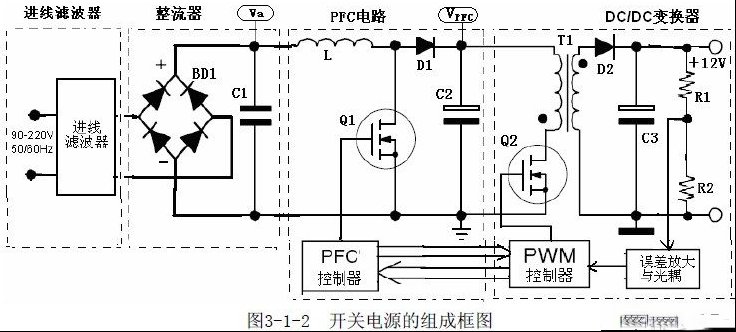

开关电源的基本组成框图如图3-1-2所示,有进线滤波器、整流器、功率因素校正电路(PFC)、DC/DC变换器等四部分组成。
进线滤波器的作用是不让外线的开扰进入开关电源,同时也使开关电源的高频脉冲不能进入外线,即应具备双向滤波功能。功率因素校正电路的主要作用是提高开关电源的功率因素,因为开关电源的功率因素较低,一般在0.6∼0.7的范围内,通过PFC电路的校正后,可达到0.95以上
但是该电路还具备有输入直流电压在大范围内变化时,输出电压基本不变的功能,如PFC控制芯片L6562的规格书介绍,它能做到当交流输入电压从85伏变化到265伏的宽范围内,其输出电压能稳定在395伏左右。DC/DC变换器的功能是将一种直流电压变换成一种或多种直流电压,同时应具备稳压功能。

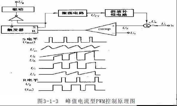

2、峰值电流型PWM控制 峰值电流型PWM控制基本原理是:峰值电流型PWM控制(Peak Current-mode Control PWM)简称电流型控制,其控制原理如图3-1-3所示,误差电压信号Ue送至PWM比较器后,与合成波形信号U∑比较,而合成波形信号U∑要有斜坡补偿信号与实际电感电流信号两部分合成才能构成,所以电流型控制并不是像电压型那样与振荡电路产生的固定三角波状电压斜坡比较,而是与一个变化的,其峰值代表输出电感电流峰值的三角波形或梯形尖角状合成波形信号U∑相比较,然后得到PWM脉冲关断时刻。因此,电流型控制是一种固定时钟开启,峰值电流关断的控制方法,先直接控制输出侧电感电流峰值的大小,然后间接地控制PWM脉冲宽度。
峰值电流型PWM控制是双闭环控制系统,电压外环控制电流内环。电流内环是瞬时快速按照逐个脉冲工作的。功率级是由电流内环控制的电流源,而电压外环控制此功率级电流源。在该双环控制中,电流内环只负责输出电感的动态变化,因而电压外环仅需控制输出电容,不必控制LC储能电路。因此,峰值电流型PWM控制具有比电压型控制大得多的带宽。    峰值电流型PWM控制的优点是:暂态闭环响应较快,对输入电压的变化和输出负载的变化的瞬态响应也较快;控制环易于设计;输入电压的调整技术可与电压型控制的输入电压前馈技术相媲美;具有瞬时峰值电流限流功能,即内在固有的逐个脉冲限流功能;具有自动均流并联功能。   峰值电流型PWM控制的缺点是:峰值电流与平均电流的误差难以校正;抗噪声性差,容易发生次谐波振荡。电流信号上的较小的噪声就很容易使得开关器件改变关断时刻,使系统进入次谐波振荡;对多路输出电源的交互调节性能不好;只能用于个别电路拓扑。

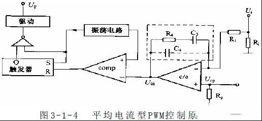

平均电流型PWM控制如图3-1-4为平均电流型PWM控制的原理图。将误差电压Ue接至电流误差信号放大器(c/a)的同相端,作为输出电感电流的控制基准信号Ucp带有锯齿纹波状分量的输出电感电流信号Ui 接至电流误差信号放大器(c/a)的反相端,UI与Ucp的差值经过电流误差信号放大器(c/a)放大后,得到平均电流跟踪误差信号Ucao再由Uc:及三角锯齿波信号UT或Us通过比较器比较得到PWM关断时刻。
Uca的波形与电流波形Ul反相,所以是由Uca的下斜坡(对应于开关器件导通时期)与三角波UT或Us的上斜坡比较产生关断信号。显然,这就无形中增加了一定的斜坡补偿。为了避免次谐波振荡,Uca的上斜坡不能超过三角锯齿波信号UT或Us的上斜坡。
平均电流型控制的优点是:平均电感电流能够高度精确地跟踪电流基准信号;不需要斜坡补偿;调试好的电路抗噪声性能优越;适合于任何电路拓扑对输入或输出电流的控制;易于实现均流。 平均电流型控制的缺点是:电流放大器在开关频率处的最大增益有限制;双闭环放大器带宽、增益等配合参数设计调试复杂。

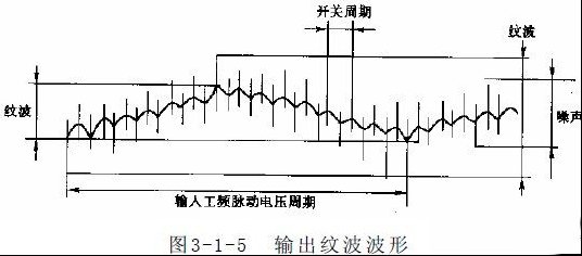

 输出电压或电流的稳定度,通常以输出电压或电流的变化量(△Uo、△Io)相对于输出电压或电流(Uo、Io)的比值来表示。电压变化的相对值,称为电压稳定度,以Su表示;电流变化的相对值,称为电流稳定度,以SI表示。稳定度Su、SI按上述定义可分别表示为 3、纹波    纹波用峰—峰值表示,一般为输出电压的0.5%以内;噪声用峰-峰值表示,一般为输出电压的1%,也包括与纹波没有明确区分的部分。多数场合规定纹波、噪声总和为输出电压的2%以内。输出纹波波形如图3-1-5所示。图中开关周期所指的三角形纹波是由开关电源工作引起的,该频率与开关电源工作频率相同;输入工频脉动电压周期所指纹波是输入工频经整流滤波后的纹波,一般为2倍工频,即100Hz。
