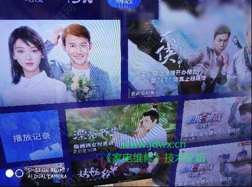

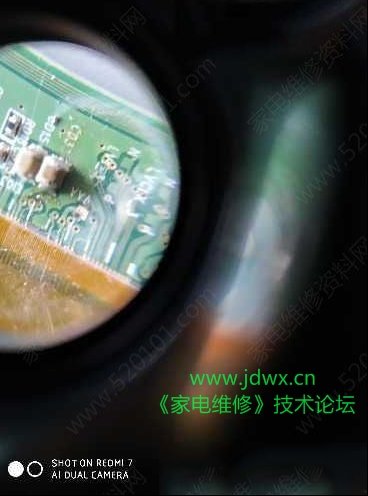

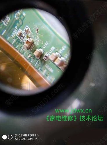

    最近维修收到其他维修同行的一台夏普LCD-45TX4100A液晶电视,故障表现为黑屏,但背光亮且有声音,开盖检查主板供给边板的12V也正常,测量VGH电压0V,外网上百度说是边板和屏一体的,屏坏的多,但是自己还是不死心,因为以前也碰到过边板跟屏是一体的就是不是一种品牌的,就就用电阻20K档测量边板的电阻,有好几个电阻阻值0欧,先把右边的排线断开右边的阻值正常了,就在左边的电容拆下来第三个就正常了,位号C032,随后把另外的两个焊上去,在旧板上拆了一个跟原来个头大小差不多大的电容装上开机一切正常了,图像出现了。
