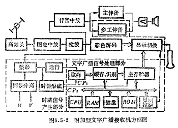

文字广播接收机有内装型和附加型两类,前者是把多工信号解码器附加在普通的彩色电视机内,因此便于作整体合理设计;后者是为电视机另配附加器,因此便于与用户已有的电视机相配合。图6.5-2是我国研制的附加型文字广播接收机的方框图,虚线内外分别为附加器和电视机部分。附加器分为文字广播信号处理,时基信号的产生以及附加伴音三部分。
文字广播信号处理部分的作用是将电视机输出的全电视信号进行解码,解出的文字信号存入主存贮器,并送到显示转换开关,在屏幕上显示出文字的图象。附加器是和普通电视机连接的独立设备。为了能够准确地读出数据和显示文字图象,必须有一系列使所接收的文字广播信号与接收机内部信号保持严格同步的时基信号,其中,包括各种同步信号和时基信号,时基信号的产生部分就是为此目的而设置的。根据《规范》中规定,我国电视文字广播的播出为了适合我国的国情,解决电视教学频道紧张的矛盾,在播出的若干套文字广播节目中对某些特定的多工图象附有多工伴音信号。按照规定将有2~3套节目附有多工伴音,因此要求接收装置也具有解调2~3路多工伴音的能力。图6.5-2中附加的多工伴音部分就是为此目的而设置的。[Page]

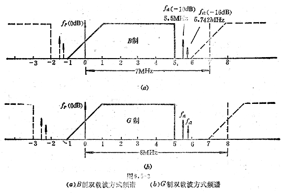

图6.5-3为双载波方式接收端的频谱。图(a)是B制,频道是7MHz,图(b)是G制,频道宽8MHz。主伴音载频
与图象载频
距5.5MHz,副伴音载频
距5.742Mhz。副伴音载波的副度比主伴音载波幅度低6dB(功率比为1:4)。两个伴音载频的间距为31×0.5×15.625=242.1875kHz,由于符合半行频偏置的原则,因而可降小蜂音干扰。副伴音载波的频率和功率的选择,即考虑了对邻道的干扰,又考虑了两伴音间的串拢。
双载波方式接收机只需增设5.742MHz的副伴音通道,附加成本较低;但对中频频带较宽、鉴频特性频率范围较宽的接收机,因两路伴音互串而不适用。
