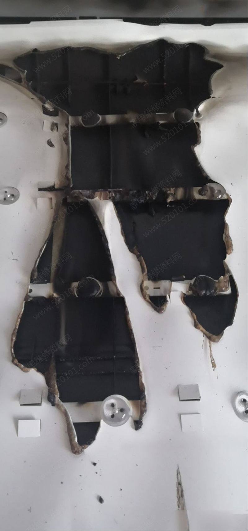

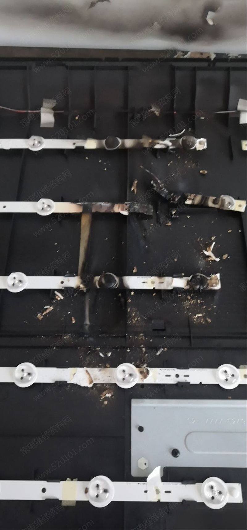

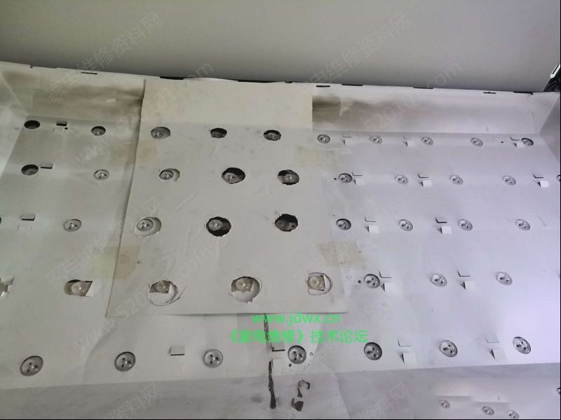

摘要: 最近收到同行送来的故障机壹台索尼KLV-40R470A液晶电视,故障表现为红灯闪6下,不开机,遥控开机,红转绿灯,绿灯闪2下急转红灯,红灯继续闪6下不开机黑屏。拆机,将电源芯片BD9488F的1脚用导线对地连接,开机,电视机背光灯亮 ...
    最近收到同行送来的故障机壹台索尼KLV-40R470A液晶电视,故障表现为红灯闪6下,不开机,遥控开机,红转绿灯,绿灯闪2下急转红灯,红灯继续闪6下不开机黑屏。拆机,将电源芯片BD9488F的1脚用导线对地连接,开机,电视机背光灯亮了,接信号,有声有图,说明电视机背光有问题电源保护了,开屏,如下图所示,灯珠灯条都烧了,以前没有见过这样的情况,经过一番修理,故障修复。
