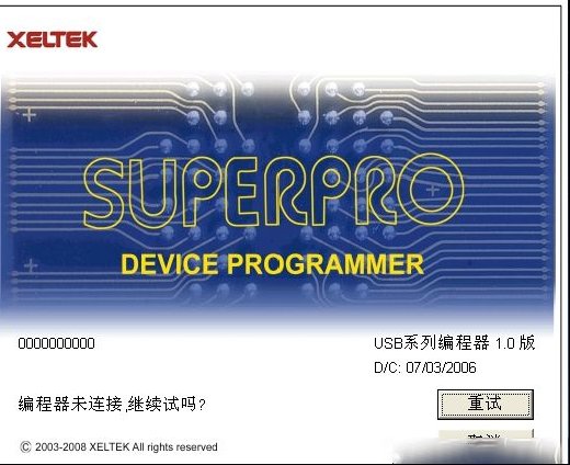

3. 将电源,USB 线和烧写器连接好:(如没有连接好会出现以下提示)

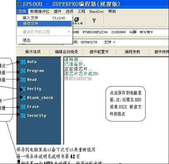

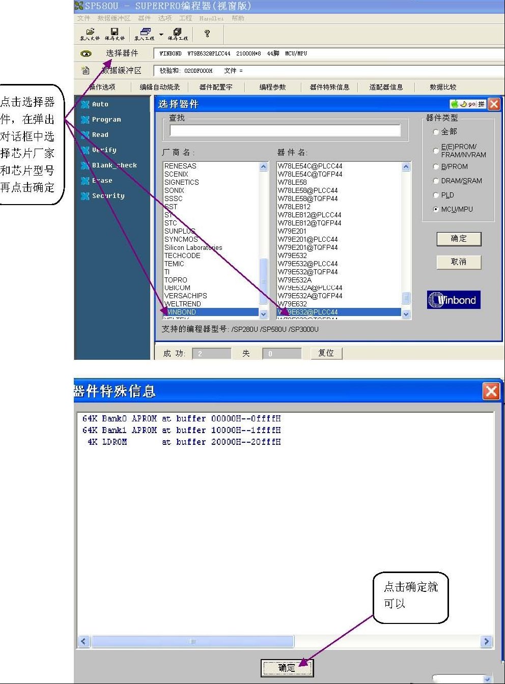

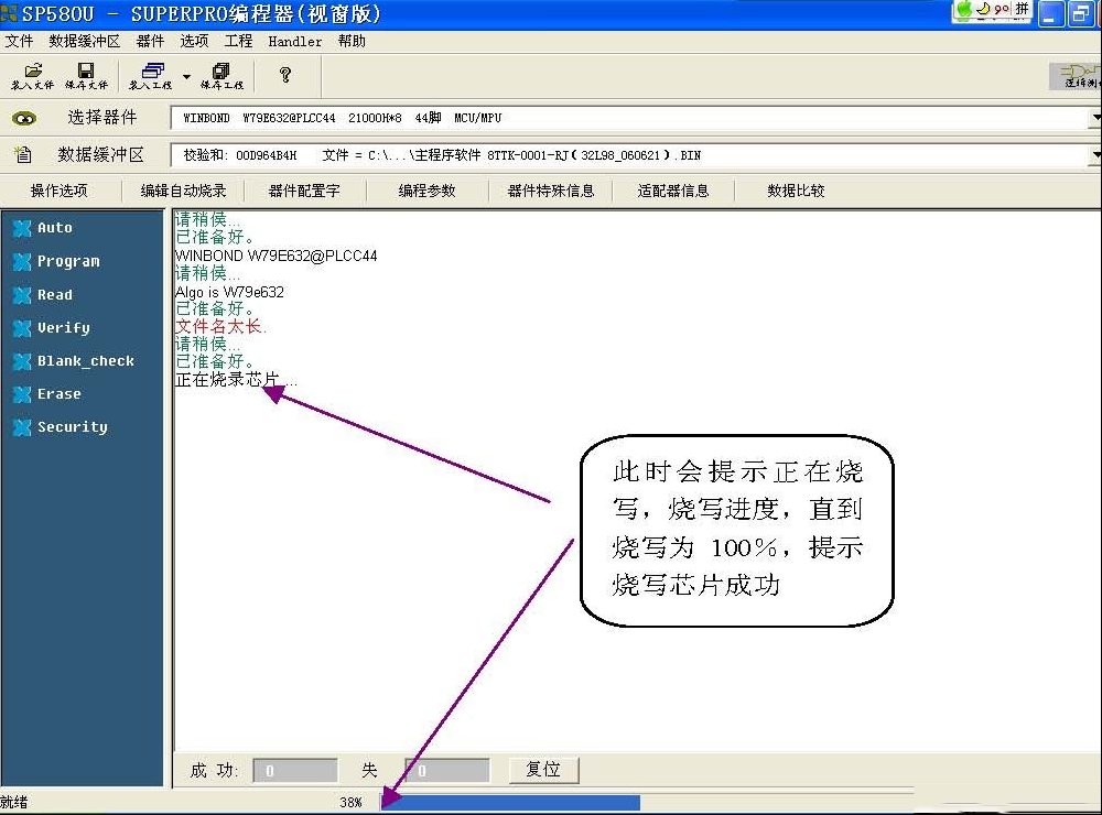

4. 下面以32L98SW-8TTK机芯WINBOND(华邦)厂家W79E632 PLCC封装IC烧写程序为例:

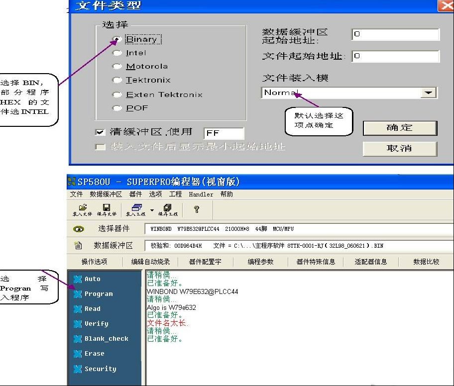

此时程序已经烧好读出FLASH 里面的数据:
自动模式写入数据读出数据校验
空检测擦除数据加密
保存到电脑里面以备下次可以再重新烧写每一项具体说明见说明书第42 页最好设置一个AUTO 自动模式,烧写比较方便

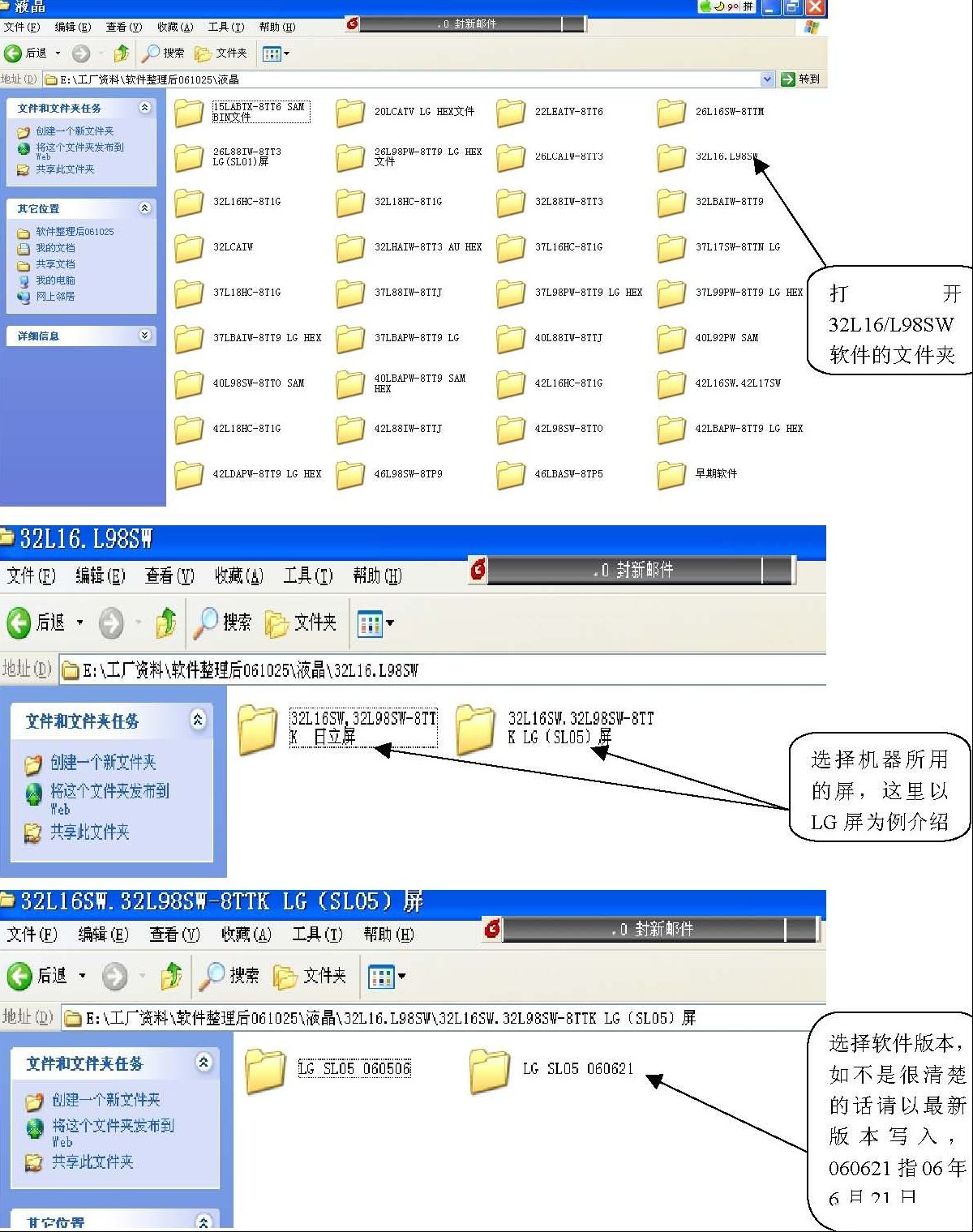

软件查找说明
以32L16SW / 32L98SW 机器为例说明:
