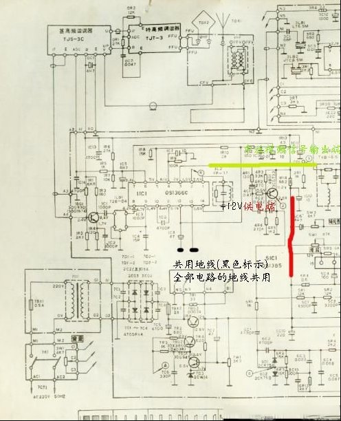

摘要: 上面简单地说了高频头的修法,下面我们就来说一说从高频下来的信号是咋工作的,我们可以从下图看,从高频头上来的信号先进入第一级放大电路然后就由标号为1LB1的元器件把外界的干扰信号进行拦截消掉,只让由本 ...
    上面简单地说了高频头的修法,下面我们就来说一说从高频下来的信号是咋工作的,我们可以从下图看,从高频头上来的信号先进入第一级放大电路然后就由标号为1LB1的元器件把外界的干扰信号进行拦截消掉,只让由本振信号运载的东西通过,这就是我们常在书本上看到的声表面滤波器,然后进入集成电路对我们需要的信号进行放大处理,检波从第三脚输出一个图像与声间同时存在的混合信号,记住这是中放电路唯一的一根信号输出线,另外和中放有连接的就是12V的供电线,还有一根常常不去追究与查找的共用地线,中放电路与外接连的就是与高频头连接的四根线和与下面电路连的三根线,为什么要说它有几根连线呢?因为在今后的修理中常常要断开这几根线中的某一根来判断是前面还是后面的毛病了,比如说吧,收到其他维修同行的一台电视机声音正常,可就是没有图像时,这时我们就可以断定因为从该集成块的3脚输出的是一个混合信号,有声音,所以从第3脚输出的信号是完全正常的,毫无疑问的,就只有查3脚以后的电路了,以前的电路你就不作考虑了,反过来又说如果是有图像而无声音,那就只有查3脚后面输入到声音电路和伴音功放电路了,说到这时我们也可以肯定彩电的电路也是如此工作的,找到了这个视频信号的输出端在今后的修理在很重要的,因为这个信号的输出端是一个三岔路口,从中可以得到伴音信号,也可以得到图像信号,还能提取出控制行、场扫描电路的同步信号,所以我在这里在说一边它是非常重要的。
为什么你要说集成电路的第三脚是一个关键的脚,因为就像我们走路一样走到了一个三岔路口,如果前面的路选的不对的话,我们就会走入岔路,白白的浪费掉时间与精力,而对我们的工作又是没有什么意义的,那么又有的人会问,彩电肯定不会像你说的这么简单了吧?不然,彩电也是这样的,它也而且必定有这么一个地方,所以我们一定要学会识图找到这个地方,在我们今后的修理当中一定要多积累集成电路的资料,记住这一信号的输出地方,下面在说一个地方就是从上图中可以看得到有一个1L2的元器件,这就是中频中周,在彩电中有两个这样的中周,另外一个就是AFT中周,(这个中周的作用是提供一个自动存台时信号保持在最好位置的检测点)在彩电中这两个中周的故障率是显而易见的,可能要占到彩电故障率的20%,你说重要不重要。

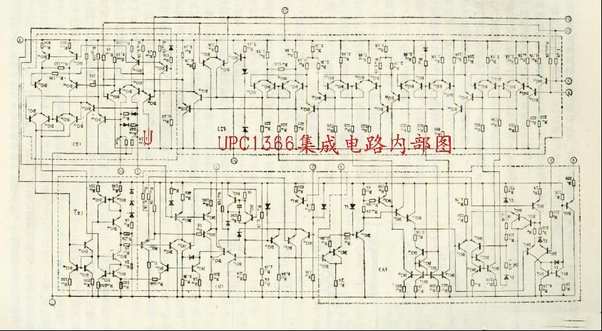

上面说中放电路,可是你又说到彩电的中周上去了,不过也好,我知道了这个毛病还修好了几台机器了,那我们还是回来说中放电路吧,还是如上边的附件所示,从高频头来的信号从中放集成块中一过就变成视频信号了,那这个集成块是怎么工作的?老上面我们就说过集成块,可是我们到现在还是不知道集成块内部是个什么东西,原来集成块的内部是由二极管、三极管和电阻组成的各种各样的放大电,我们在修理中只要是能查出是集成块的毛病,把它确定下来就行,因为我们不能修其内部,从外部急救也是一种应急措施,不能从根本上解决问题,所以我们可是必须知道集成块内部是个什么玩意,我给大家再发一个小附件让大家看一看集成块的内部是个什么样子的。 [Page]
在上面的电路中,你说过了一个叫做声表面滤波器的元器件,这个元器件从图纸上看好像内部是空空的,什么也没有,是咋回事?这是彩电中的一个特殊的元器件,也是每一个彩电中的唯一一个,它找替了以前彩电中中频放大器的输入回路和调谐回路,当在它的输入端加上电信号后,就在它的输入端电极上形成一个电信号后,就在输入电极间开成一个电场,这个电场使内部的压电材料发生机械振动,并以超声波的形式向左右传播信号,接收端也就是输出端,接收到前面的传播过来振荡信号,又由换能器把振荡信号传化为电信号输出,这就是这个声表面滤波器的简单的工作原理,当我们需要检测它时,一般时用1K档测其极间的电阻,正常时各极间或是各极与地之间都是无穷大的,如果表上有数值显示出来,就是有毛病了,另外当我们在修理收到其他维修同行的一台电视机时,如果拿不准是不是它有毛病了,我们可以把这个元件拆掉后,在输入端与输出端跨接上电容器一般的时候容量在0.1左右就可以了,只是这时接收到的图像有各种干扰或是其它的效果不好,元所谓,只要能判断出是那一部分的毛病就行了.另外要特别注意的是,要是某收到其他维修同行的一台电视机出现有一种比较特殊的毛病时,一定也要想一下这个地方,是不是因为它的性能变差造成的图像不稳定现象.在今后的修理中那一个彩电中都有这个 小元件,看好了啊!
中放电路我们说了这么多了,那中放电路出现毛病时,它表现为什么样子呢?中放有了毛病就像是人的中枢神经有了毛病一样,看起来是一个大活人,可是什么也干不了哪,对于电视机来说,它也不表演了,它也不说话了,只会静静的等着你来摆弄,有的有时还会动一动,有的则就一动不动了,如果我们遇到了这样的毛病时,我们就先用最简单的办法来检验一下,用手抓住改锥的金属部分,脚下可一定要绝缘啊!不能大意,因为有的机芯是热地板,也就是地板上和我们的市电是相通的,有的机芯则是称之为冷地板,用改锥碰触的时候可一定要小心不要让我们碰触的点与别的小点点连一下啊,如果连了的话,不但这个毛病还没有找得到,另外也会产生别的毛病啊,首先找到我们所说的那个"三岔路口"用改锥碰,一下一下的碰看屏幕上有没有反映,听扬声器有什么反映,如果有明显的反映,则就是中放或是高频头有故障了,这时我们又要找到那一个特殊的元器件了,用手碰其输出级,看有没有更明显的反映,如果有的话,再下一次就要碰到高频的信号输出端了,那一级没有的反映,有从其向后查找故障所在.这是检查中放最简单快捷的办法了.先学一点,慢慢再学后面的!
