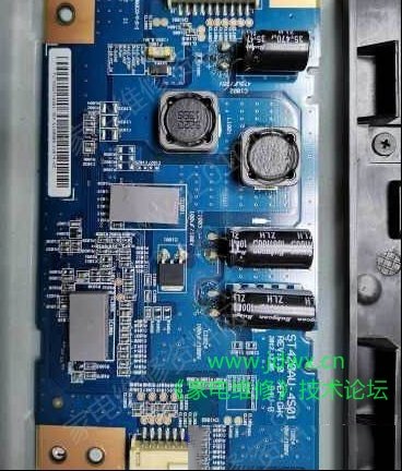

索尼KDL-42W650A液晶电视红灯闪6次不开机的检修思路
2023-4-27 19:25| 发布者: 开心| 查看: 232| 评论: 0
摘要: 收到同行送来的故障机壹台索尼KDL-42W650A液晶电视,故障表现开机指示红灯闪6次不开机,此故障是索尼此款机型背光升压板的通病,是背光升压板上的124电阻损坏导致(如下图所示),更换后故障机修到这里,终于修好值得探讨。。 ...
