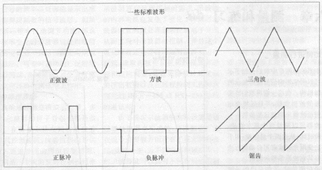

若干标准波形
   三种最常见的波形是正弦波、三角波和方波(见图51)。这些波形在任何函数发生器上都可以找到,并且在实际工作中也常常遇到。
screen.width-333)this.width=screen.width-333" border=0>图51 最常见的信号类型
   正弦波包含单一的频率分量;而方波和三角波则由很多不同的相关正弦谐波组成。方波由基波的奇次谐波构成,三角波由基波的偶次谐波构成。这些波形在时间上和幅度上都是对称的。
   这些波形还有其变形形式,这通常是波形发生对称变化的结果。这样一来,三角波变成了锯齿波(从其开头而得名),而方波变成了矩形波。

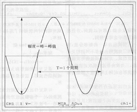

   波形的一个完整的周波叫作一个周期。一个周期就是从一个周波的某一点到下一个周波相应点所需要的时间(见图52)。
screen.width-333)this.width=screen.width-333" border=0>图52 正弦波及其频率和幅度的表示
频率是在一秒钟之内所发生的波形的周波数。
   所以如果我们用1秒除以一个周期所需的时间就得到了用Hz表示的频率。
   例如,周期=1ms则
   频率=1/10×10-3
     =1000Hz
     =1KHz
重复发生的波形称为重复性波形或周期性波形。这是最容易测量的波形。
   对重复性波形或周期性波形最常测量的另一个参数是波形的幅度。幅度是一个波形上从最高点到最低之间的电压。这又称之为峰(一)峰值幅度或Vp-p(见图52)。[Page]

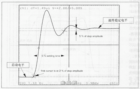

   光标系统有两种。第一种光标系统用于模拟示波器和某些数字示波器,称为屏幕映射的光示。这种光标和输入信号没有联系。这就是说操作人员必须手工地把光标和波形对齐,以便进行测量(见图60)。由于操作人员必须依靠视觉来把波形和光标对齐,这种手工对齐的操作就造成了产生误差的机会。示波器的任何小的显示不准确度都会在不同程度上影响波形和光标的显示,从而引起测量的误差。
screen.width-333)this.width=screen.width-333" border=0>图60 屏幕映射光标
   第二种类型的光标是基于在示波器中存贮的数字化的波形数据。这种光标称为基于存储器的光标。这种光标没有可能由偏转系统引入误差。这种光标跟踪屏幕上的波形。由于所有的波形数据都存贮在示波器中,所以其它的参数测量,如上升时间、频率、周期等都可以根据波形的指定部分计算出来。这种类型的光标可以在其它类型的示波器,如PM3365A上找到(见图61)。[Page]
screen.width-333)this.width=screen.width-333" border=0>图61 PM3365A示波器上的基于存储器的光标
在有些示波器,如PM3394A中,可以将光标分配给不同的扫迹,因而能够进行诸如传播延时,开关时间等的测量。

   为了说明这种光标系统的能力,让我们来看一看下面的例子(见取自PM3394A示波器的图62)。
screen.width-333)this.width=screen.width-333" border=0>图62 用于测量建立时间的幅度限定光标
我们在这个图中看到的是,当输入信号发生突然变化(阶跃电压)时,一个控制系统的输出电压。对于这样一个系统来说,建立时间定义为回路达到并重新保持在正确的输出电压的5%范围内所需要的时间。
   对于多数示波器的情况来说,建立时间的测量必须由操作人员使用光标在手动控制下来完成。而使用幅度限定的光标,建立时间的测量则可以自动地进行。
   建立时间的测量从输入信号发生阶跃的时刻开始。如果输入信号不易测量,也可以输出信号开始增加的时刻为测量的起点。
   将示波器设置成能够找到波形上接近其上升沿起点的时刻,比如说波形达到其幅度的20%的电平的时刻。对于实际测量工作来说,用这种方法能够相当好的确定输入电压阶跃的起点。对于第一个光标来说,波形的初始稳定电平作为0%,波形的最终值作为100%。第一个光标就放在参考电平的20%的地方,其位置处在0%和100%之间。[Page]
   第二个光标的参考电平设置方法与第一个光标有所不同。将波形的最终值作为0%,而将波形的初始值定为100%!这样第二个光标就放在信号波形的5%电平点的地方。这里所说的波形最终值就是波形上的所有振铃消失以后所达到的电平值。这个值按“统计高”电平来选择。
   为了找到信号波形保持在其最终电压的5%之内的开始时刻,我们把光标放在信号波形最后一次跨过5%幅度电平的时刻。
   在图62中表示出了测得的显示波形以及光标和参考电压线。从图中顶部的一行文字中可以读出建立时间为1.49us。
   这种测量方法能自动地给出回路的建立时间,而不必过问输入阶跃的大小。这对于需要重复进行的测量。例如生产测试是非常有用的。这时,示波器能够自动进行测试而无需操作人员干预。
