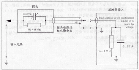

    我们可以在探头中增加一个和示波器输入阻抗相串联的阻抗,用这种办法就可以减小探头的负载效应。然而,这就意味着输入电压不能完全加到示波器的输入端,因为我们现在已经引入了一个分压器。
   图43给出了一处简化的探头等效电路,Rp和Rs构成了一个10:1的分压器,Rs为示波器的输入阻抗。调节补偿电容C补偿使得探头和示波器械相匹配,视觉保证了在探头的尖端获得正确的频率响应曲线,宋一来就使得这种探头的频率响应比1:1探头频率响应要宽得多。
screen.width-333)this.width=screen.width-333" border=0>图43 10:1探头电路图
     示波器的标准输入电阻为1MΩ。这就要求在探头中串联9MΩ的电阻,使得在低频时探头尖端的输入阻抗为10MΩ。

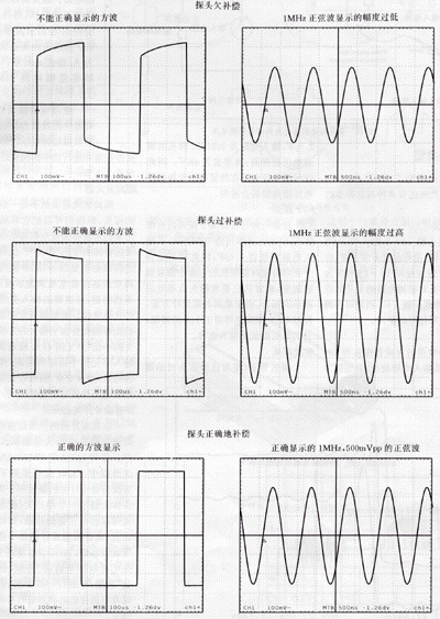

 探头补偿
    一个实际的10:1探头具有几个可调的电容和电阻以便在很宽的频率范围内获得正确的频率响应,这些可调元件的大多数都是在制造探头时由工厂调好的。只有一个微调电容留给用户去调节。这个电容称为低频补偿电容,应当通过调节这个电容使得探头和与相配用的示波器匹配,使用示波器前面板上的信号输出可以很容易地进行这项调节工作,示波器的这个输出端标有"探头调节"、"校准器""CAL"或者"探头校准"等标志,并能送出一个方波输出电压。方波中包含很多频率分量。当所有这些分量都以正确的幅度送至示波器时,就能在示流器屏幕上再现方波信号。图44示出探头欠补偿,正确补偿和过补偿的影响。
screen.width-333)this.width=screen.width-333" border=0>图44 在2kHz方波和1MHz正弦波之下观察不同探头补偿情况的影响。
    可以看出,在较高的的频率下探头过补偿和欠补偿和欠被偿情况下1MHz正弦波的幅度是很不准确的。
   所以在使用的衰减探头之前一定不要忘记检查探头的补偿情况。由于收到其他维修同行的一台示波器的不同输入通道的输入电容可能有小的差异,所以您应当按照示波器上要使用的通道来进行探头补偿调整工作。

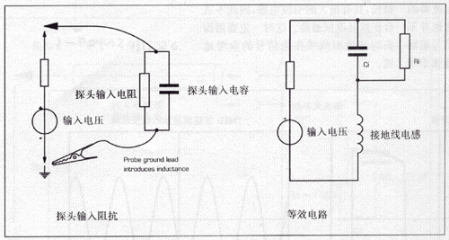

 接地引线电感
     图45说明探头的接地引线电感如何与探头及示波器的输入电容形成串联谐振电路。而探头的输入电阻则在谐振电路中引入阻尼。
screen.width-333)this.width=screen.width-333" border=0>图45 带有接地引线电感的探头等效电路

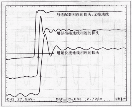

    像其它谐振电路一亲,如果在探头上加入阶跃电压则此谐振电路也会发生振铃现象,过大的接地引线电感还会使示波器显示的上升时间变差,图46显示出使用不同长度的接地引线时,连至示波器的快速上升沿脉冲的显示波形。
screen.width-333)this.width=screen.width-333" border=0>图46 接地引线对脉冲响应的影响
     从图中我们可以清楚的看到接地引线电感对测量结果的影响,所以一定要使探头的接地引线尽可能的短,特别是在测高频和快速上升沿的信号时尤应注意。

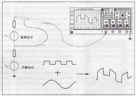

 隔离放大器
    隔离放大器虽然不是一般意义下的探头,但我们可以把它看成是一种用来把示波器测量点和地电位隔离开来的特殊类?quot;探头"。这种"探头"之所以必要是因为,除非使用电源隔离变压器或者电池来为示波器供电,不然的话,示波器的输入参考地线总是在地电位,采用隔离放大器还使我们能够测量叠加于很大的共模电压之上的小信号(见图47)。隔离放大器的输入单元整个由塑料构成。并由电池供电,以保证安全。隔离放大器大都应用在电力和控制系统等领域。

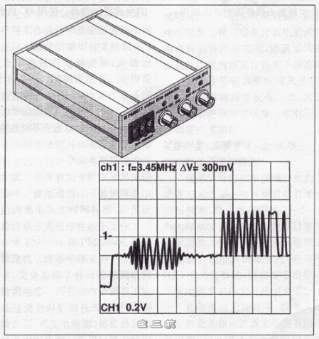

 视频行选择器
    这个附近件对于视频工程师的工作是极理想的工具。它能生成行、场及帧同步脉冲用以触发示波器,使得视频工程师可以对某一视频行的各部分进行研究。通过开关可以观察行的另码,当该行到来时示波器就触发。
   某些型号的示波器,如PM3394A具有内置式的视频行选择器。这时,此功能的控制机构则为示波器控制机构的一部分。

screen.width-333)this.width=screen.width-333" border=0>图48 视频行选择器和选择的视频行信号
