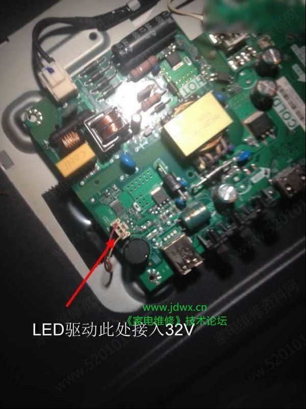

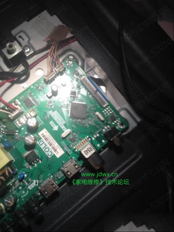

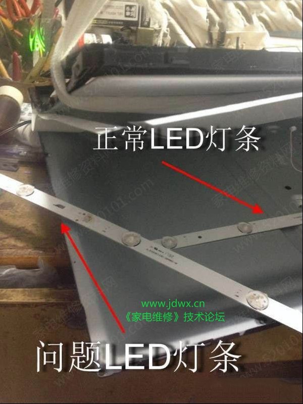

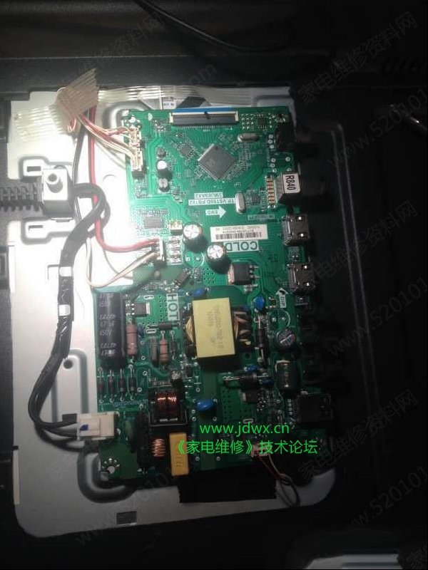

摘要: 收到同行送来的故障机壹台松下TH-32D400C液晶电视,故障表现为为开机红灯转绿色黑屏声音正常,拆开后盖板露出集成度很高的电路板,测量各级电压12V、5V、3.3V正常,就连LED屏幕背光电压都正常,初步判断LDE背光坏了,拆开 ...
    收到同行送来的故障机壹台松下TH-32D400C液晶电视,故障表现为为开机红灯转绿色黑屏声音正常,拆开后盖板露出集成度很高的电路板,测量各级电压12V、5V、3.3V正常,就连LED屏幕背光电压都正常,初步判断LDE背光坏了,拆开后如下图所示,果然是其中一条LED的两个灯珠坏了,用标准的3030,3V灯珠更换后按原来装回,单独通电测量全部发光。
