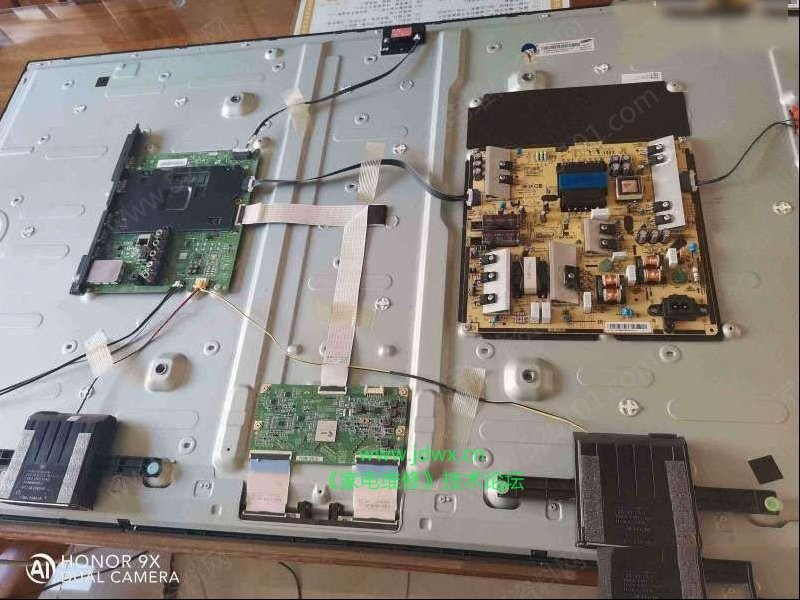

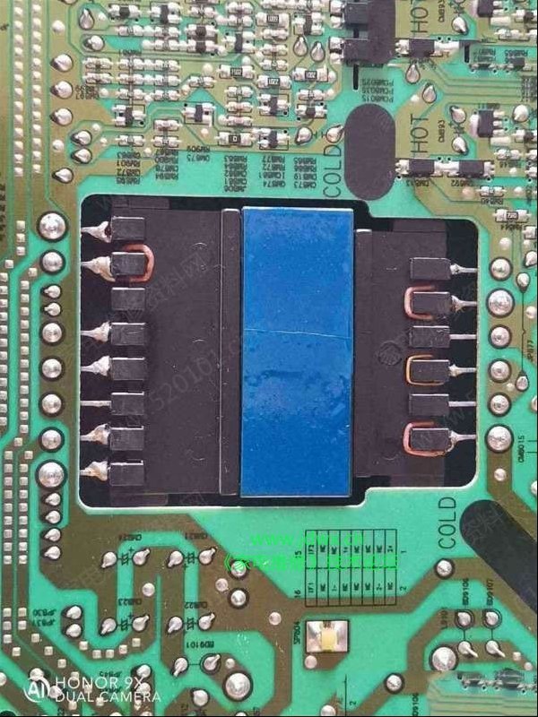

摘要: 最近收到同行送来的故障机壹台三星UA55JU7920JXXZ液晶电视,故障表现为开机红灯闪几下一直常亮黑屏,拆机,首先检查电源板开关变压器,发现是次级线圈焊点脱焊,重新补焊后开机一切正常,故障修复。 ...
