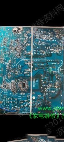

摘要: 收到同行送来的故障机壹台索尼55EX710液晶电视,故障表现为不开机,这个故障算是捡漏的问题了,开机红灯闪2次基本可以确定是电源的故障测,开机电源继电器吸合,PFC工作395V,说明电源芯片已经正常工作,测开关管驱动变压 ...
    收到同行送来的故障机壹台索尼55EX710液晶电视,故障表现为不开机,这个故障算是捡漏的问题了,开机红灯闪2次基本可以确定是电源的故障测,开机电源继电器吸合,PFC工作395V,说明电源芯片已经正常工作,测开关管驱动变压器,断路一组,分清匝数电阻,重绕。开机,画面立马出现,故障修复。
