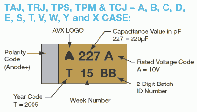

TAJ系列贴片钽电解电容(AVX)  钽电解电容器的外壳上都有CA标记,但在电路中的符号与其它电解电容器符号却是一样。最常见的钽电容结构外形如上图所示。
