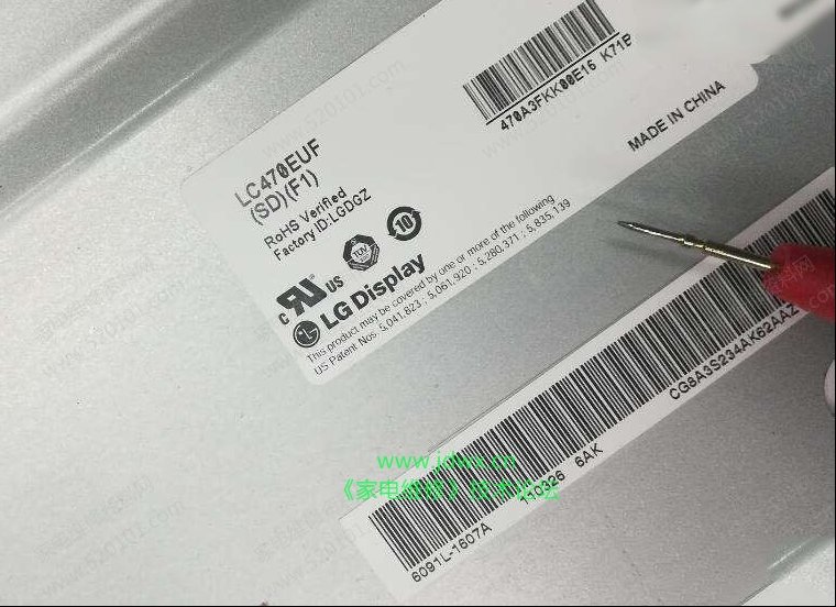

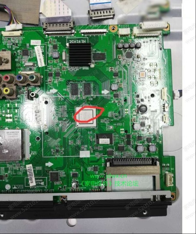

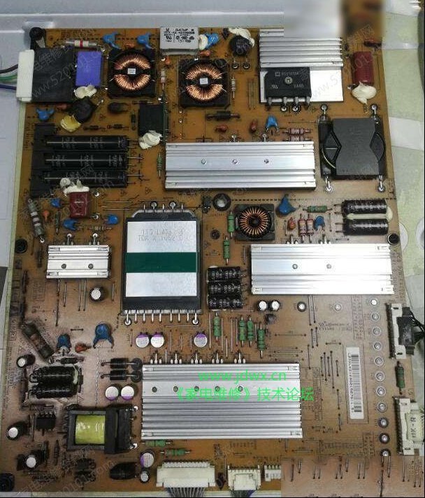

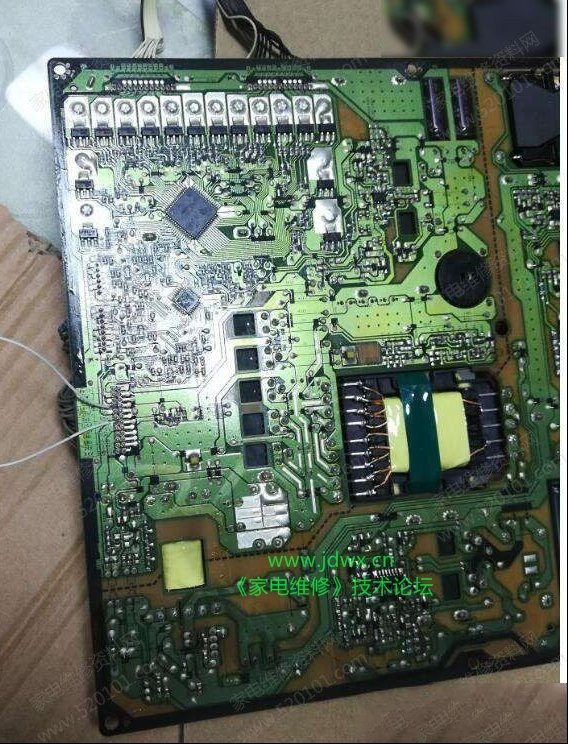

摘要: 收到同行送来的故障机壹台LG 47LW6500-CA 47英寸液晶电视,故障为开机无显示,无背光,无声音。按开机键后指示灯有红变白,但是屏幕没有任何反应,拆机后测量发现各路供电输出正常,强制短接 如下图,背光可以点亮,首先 ...

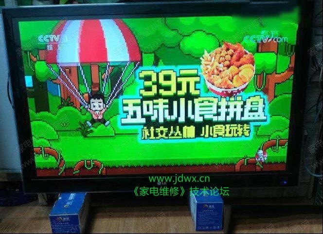

    收到同行送来的故障机壹台LG 47LW6500-CA 47英寸液晶电视,故障为开机无显示,无背光,无声音。按开机键后指示灯有红变白,但是屏幕没有任何反应,拆机后测量发现各路供电输出正常,强制短接 如下图,背光可以点亮,首先可以排除电源板问题,故障应该在主板上,最后主板MCU做BGA补焊后,故障修复,修复后附上测机图。
