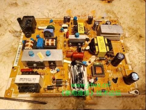

摘要: 收到同行送来的故障机壹台三星UA40EH5000R液晶电视,故障表现为开机很困难,有时不开机,此液晶电视的电源板板号BN44-00498A,拆开机器检修,换FSFR1700CX故障不变,查来查去没有发现问题,用风枪吹电路板,可以开机了, ...

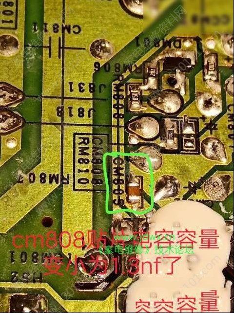

    收到同行送来的故障机壹台三星UA40EH5000R液晶电视,故障表现为开机很困难,有时不开机,此液晶电视的电源板板号BN44-00498A,拆开机器检修,换FSFR1700CX故障不变,查来查去没有发现问题,用风枪吹电路板,可以开机了,清洗电路板,冷却后故障不变,换2个电解电容,还是不行。当换到CM805时故障机修到这里,终于修好值得探讨。,测量此电容容量只有1.3nF ,原装电容容量为100nF。
