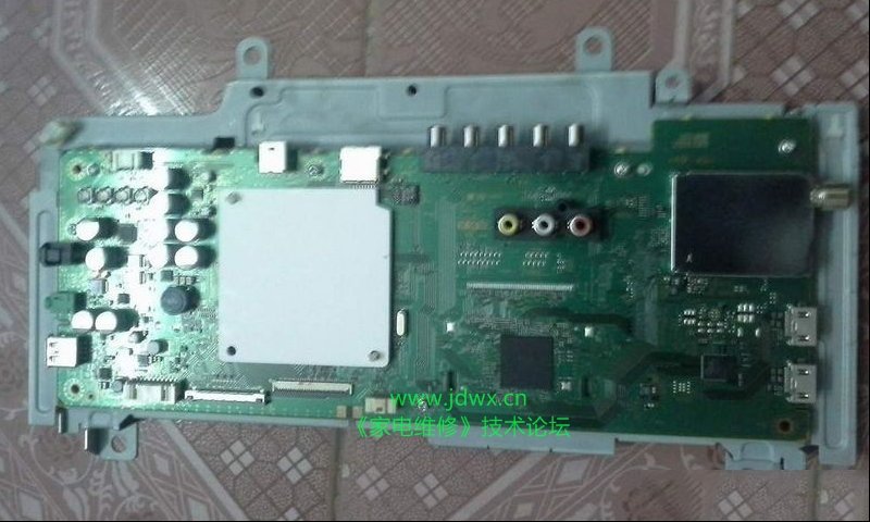

摘要: 收到同行送来的故障机壹台索尼KDL-32W600A液晶电视,故障表现为红灯闪6次不开机,这个现象根据故障代码是恒流板或者灯条故障。网上一查,这是通病,恒流板上r1032 124电阻损坏。最近连续碰到两台,更换r1032后故障不变 ...
    收到同行送来的故障机壹台索尼KDL-32W600A液晶电视,故障表现为红灯闪6次不开机,这个现象根据故障代码是恒流板或者灯条故障。网上一查,这是通病,恒流板上r1032  124电阻损坏。最近连续碰到两台,更换r1032后故障不变。检查后发现电压检测电阻 r1007  r1008 r1009  334  其中之一变值,更换即排除故障。给大伙提个醒,纯经验分享给大家。
