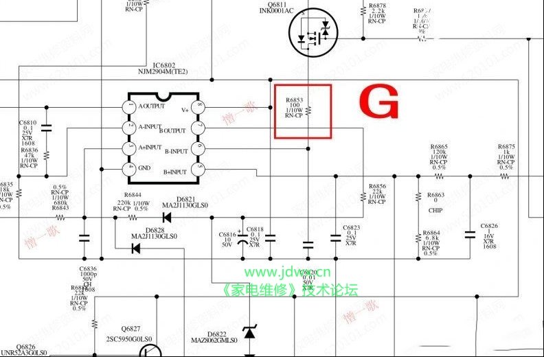

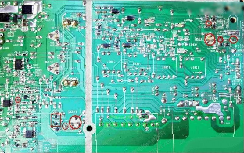

索尼KDL-46EX600液晶电视红灯闪烁6次检修思路
2023-4-27 19:24| 发布者: 开心| 查看: 125| 评论: 0
摘要: 收到同行送来的故障机壹台索尼KDL-46EX600液晶电视,故障表现为红灯闪烁6次,此故障为电源板坏,具体的故障点如下图标注的标记位置,供广大网友参考。 ...
