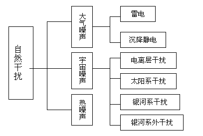

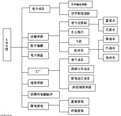

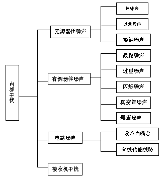

而且可以在每一类中进一步分类。根据发生源可将干扰细分如图1~图4。
图1电磁干扰源类别
图2自然干扰源类别
图3人为干扰源类别
图4内部干扰源类别

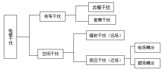

从受干扰方面来看,外来噪声是外界干扰,内部噪声是机内噪声。
除此之外,噪声按传递途径分类如图5所示。
图5按照干扰传输路径分类

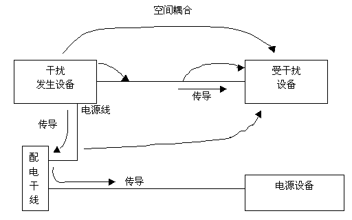

干扰传播的途径如图6所示。有通过电源线、信号线、地线、大地等途径传播的“传导干扰”,也有通过空间直接传播的“空间干扰”。
这些噪声并不独立存在,在传播过程中又会出现新的复杂噪声。
图6干扰传播路径

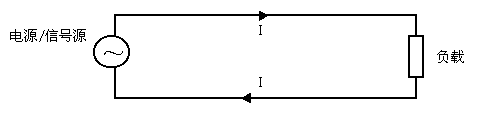

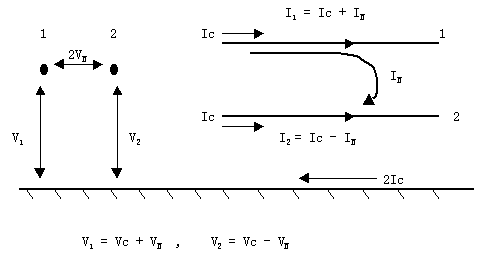

问:什么是共模干扰和差模干扰?为什么有二种?
答:从干扰源发出的干扰泄漏到外部的途径、或者是干扰侵入到受干扰的设备中的途径,有电压、电流通过电源线或信号线的传导传输和靠电磁波在空间辐射传输二种途径。
电压电流的变化通过导线传输时有二种形态,我们将此称做“共模”和“差模”。设备的电源线、电话等的通信线、与其它设备或外围设备相互交换的通讯线路,至少有两根导线,这两根导线作为往返线路输送电力或信号。但在这两根导线之外通常还有第三导体,这就是“地线”。干扰电压和电流分为两种:一种是两根导线分别做为往返线路传输;另一种是两根导线做去路,地线做返回路传输。前者叫“差模”,后者叫“共模”。
如图1所示,电源、信号源及其负载通过两根导线连接。流过一边导线的电流与另一边导线的电流幅度相同,方向相反。但是干扰源并不一定连接在两根导线之间。由于噪声源有各种形态,所以也有在两根导线与地线之间的电压。其结果是流过两根导线的干扰电流幅度不同。
图1差模干扰
请看图2,在加在两线之间的干扰电压的驱动下,两根导线上有幅度相同但方向相反的电流(差模电流)。但如果同时在两根导线与地线之间加上干扰电压,两根线就会流过幅度和方向都相同的电流,这些电流(共模)合在一起经地线流向相反方向。我们来考察流过两根导线的电流。一根导线上的差模干扰电流与共模干扰同向,因此相加;另一根导线上的差模噪声与共模噪声反向,因此相减。因此,流经两根导线的电流具有不同的幅度。
我们再来考虑一下对地线的电压。如图2,对于差模电压,一根导线上是(线间电压)/2,而另一根导线上是-(线间电压)/2,因而是平衡的。但共模电压两根导线上相同。所以当两种模式同时存在时,两根导线对地线的电压也不同。
图2对地电压/电流与差模、共模电压/电流之间的关系
因此,当两根导线对地线电压或电流不同时,可通过下列方法求出两种模式的成分:
VN=(V1-V2)/2Vc=(V1+V2)/2
IN=(I1-I2)/2Ic=(I1+I2)/2
通过被连接的电路,两根导线终端与地线之间存在着阻抗。这两条线的阻抗一旦不平衡,在终端就会出现模式的相互转换。即通过导线传递的一种模式在终端反射时,其中一部分会变换成另一种模式。
另外,通常两根导线之间的间隔较小,导线与地线导体之间距离较大。所以若考虑从导线辐射的干扰,与差模电流产生的辐射相比,共模电流辐射的强度更大。

问:传导噪声与辐射噪声的区别是什么?
答:当我们开空调时,室内的荧光灯会出现瞬间变暗的现象,这是因为大量电流流向空调,电压急速下降,利用同一电源的荧光灯受到影响。还有使用吸尘器时收音机会出现啪啦啪啦的杂音。原因是吸尘器的马达产生的微弱(低强度高频的)电压/电流变化通过电源线传递进入收音机,以杂音的形式放了出来。
这种由一个设备中产生的电压/电流通过电源线、信号线传导并影响其它设备时,将这个电压/电流的变化叫做“传导干扰”。所以为对症下药,通常采用的方法是给发生源及被干扰设备的电源线等安装滤波器,阻止传导干扰的传输。另外,当当信号线上出现噪声时,将信号线改为光纤,也可隔断传输途径。
当摩托车从附近道路通过时,电视会出现雪花状干扰。这是因为摩托车点火装置的脉冲电流产生了电磁波,传到空间再传给附近的电视天线、电路上,产生了干扰电压/电流。
象这种通过空间传播,并对其它设备电路产生无用电压/电流,造成危害的干扰称为“辐射干扰”。由于传播途径是空间,解决辐射干扰的方法除前面所讲的滤波之外,还要对设备进行屏蔽方能有效。
如上所述,干扰的根源是电压/电流产生不必要的变化,这种变化通过导线直接传递给其它设备,造成危害,这叫“传导干扰”。另外,由于电压电流变化而产生的电磁波通过空间传播到其它设备中,在电路或导线上产生不必要的电压/电流,并造成危害的干扰叫“辐射干扰”。但是,实际上并不能这样简单区分。
例如:文字处理机或计算机等计算设备的干扰源,虽然是在设备内部电路上流动的数字信号的电压/电流,但这些干扰以传导干扰的方式通过电源线或信号线泄漏,直接传递给其他设备。同时这些导线产生的电磁波以辐射干扰的形式危及附近的设备。而且计算设备本身内部电路也产生电磁波,以辐射干扰的形式危及其他设备。

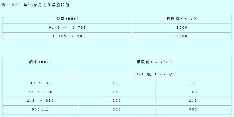

答:通过电源线传导的“传导干扰”和通过空间传播的“辐射干扰”会影响其它设备,当这些干扰较强时,便被TV、收音机接收,成为干扰波。这里要研究的是多强的干扰可以不与理会。如表1、2所列,在FCCPart15中规定了传导干扰限值和非功能辐射器辐射出的电磁波的限值。
顺便说一下,即使是符合FCC及VCCI的辐射干扰规定的设备,在其附近的地方放置收音机也能听到杂音。例如:将符合3m法规定的设备放在AM收音机附近,如30cm时,由于20log(3/0.3)=20[dB],因此辐射干扰增加20dB,收音机受到干扰的机会增大。
举例来说:A级设备在80MHz频率处,即使以80μV/m的辐射强度合格,当距离减小为30cm时,其辐射强度便成为800μV/m,是标准值100μV/m的8倍(高出18.1dB)。作为干扰足以被收音机接收到。
再者,干扰电波具有一种特性,当从发生源很近的地方附近移开时,先以距离三次方的速率衰减,稍远些时,以距离的二次方速率衰减,最后随距离线性衰减。相反,随着距离的减小,当靠近干扰源时,干扰强度就会急剧增加。
