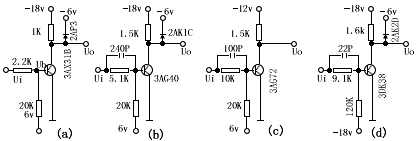

  三、非门(反相器)
图三为非门电路,它的逻辑功能是:输入为:“0”,输出为“1”,反之则反,由于ui与uo反相,所以又称反相器,其逻辑符号如图(b)所示,
图中C1为加速电容,D1为箝位二极管,D2超抗饱和作用,原理是:当BG饱和时,ud>uc(通常ub为(0.7-0.8)伏,uc为(0.1-0.3)伏),使D2导通,若D2压降为0.2伏,ub=-0.7伏,此时uc变为0.5伏,这就减轻了饱和深度,另外由于ID流入BG,就使 Ic增加,Ib减小,通过Ib自动调节作用,使电路能稳定地工作。
图四为非饱和式反相器,图五为几种常用反相器,它们的技术指标列于表一中
  图三、非门电路
  图四、非饱和式反相器
  图五、几种常用的反相器                    表一                    几种常用反相器的技术指标                            电路                    (a)                    (b)                    (c)                    (d)                            信号电平                    “0”(无信号)(V)                    0                    0                    0                    +6                            “1”(有信号)(V)                    -6                    -6                    -9                    0                            对信号源的要求(mA)                    吸收3                    吸收1.12                    吸收0.75                    发射0.8                            工作频率(kHZ)                    10                    600                    1000                    10000                            抗干扰电压(V)                    >1                    ≥1                    ≥2                    ≥2.5                            灵敏度(V)                    <                    ≤5.0                    ≤7                    ≤5.0                            输出端的吸收能力(mA)                    ≤ 12                    ≤8.0                    ≤2                    ≮10                            输出端的发射能力(mA)                    ≤32                    ≤12                    ≤12                    ≮7                            输出脉冲的上升时间(μS)                    2                    ≤0.24                    ≤0.1                    ≤0.1                            输出脉冲的下降时间(μS)                    2                    ≤0.24                    ≤0.15                    ≤0.1                            对三极管β值的要求                    >50                    70-100                    >50                    >50
