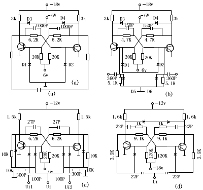

        图二给出几种实用的双稳态电路。电路(a)中D3、D4为限幅二极管,使输出幅度限制在-6伏左右;电路(b)中的D5、D6是削去负尖脉冲;电路(C)中的ui1、ui2为单触发,ui为输入触发表一是上述电路的技术指标。
          图二、几种实用的双稳态电路                                                                            表一                                                几种双稳态触发器的技术指标                                                                    图二                                                (a)                                                                              (b)                                                                              (c)                                                                              (d)                                                                    管型              二极管                                                2AP3                                                                              2AP15                                                                              2AK1C                                                                              2AK17                                                                    三极管                                                3AX31B                                                                              3AG40                                                                              3AK20                                                                              3DK3B                                                                    信号电平              “0”(无信号)(V)                                                0                                                                              0                                                                              0                                                                              +6                                                                    “1”(有信号)(V)                                                -6                                                                              -6                                                                              -9                                                                              0                                                                    工作频率(KHz)                                                10                                                                              600                                                                              1000                                                                              8000                                                                    抗干扰电压(V)                                                ≥1                                                                              ≥1.5                                                                              ≥2                                                                              0.8-1                                                                    触发灵敏度(V)                                                ≤4                                                                              ≤4.8                                                                              ≤7                                                                              2.5                                                                    输出端的吸收能力(mA)                                                ≤4                                                                              ≤6.7                                                                              ≤2                                                                              10                                                                    输出端的发射能力(mA)                                                ≤44                                                                              ≤12                                                                              ≤12                                                                              7                                                                    输出脉冲的上升时间(μs)                                                2                                                                              ≤0.30                                                                              ≤0.1                                                                              ≤0.1                                                                    输出脉冲的下降时间(μs)                                                2                                                                              ≤0.36                                                                              ≤0.15                                                                              ≤0.1                                                                    对β值的要求                                                >50                                                                              50-80                                                                              60-90                                                                              >50                                                                    元件参数的允许化                                                △β<10,±5%                                                                              △β<10,±5%                                                                              △β<10,±5%                                                                              △β<10,±5%                                                                    电源电压的波动范围                                                ±5%                                                                              ±5%                                                                              ±5%                                                                              ±5%                                                                    工作温度范围(℃)                                                0-40                                                                              -10-55                                                                              -20-50                                                                              -10-55                                                                                    二、双稳态电路的设计
