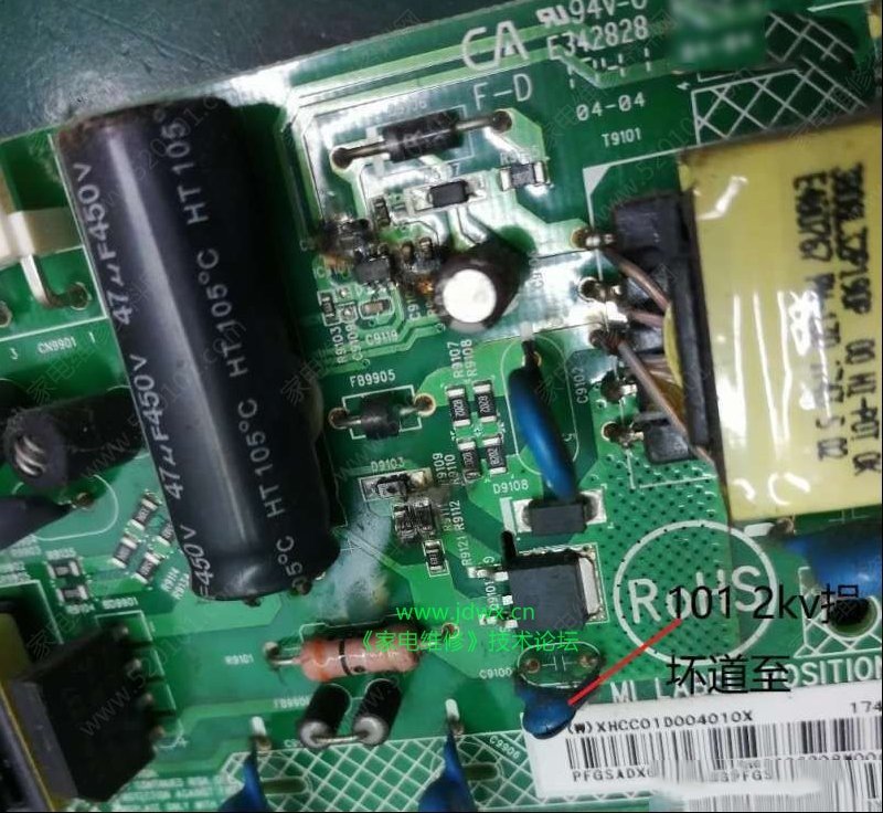

飞利浦32PHF3212液晶电视电源板不通电的通病
2023-4-27 19:24| 发布者: 开心| 查看: 110| 评论: 0
摘要: 如下图所示,瓷片电容损坏,是飞利浦液晶点通病,也是大部分液晶电视电源板的通病。此电容的损坏通病基本是利益驱使下的牺牲品。厂家是过度信任现代零件制造技术、成本利润。瓷片过薄、镀银层太靠边缘、 ...
    如下图所示,瓷片电容损坏,是飞利浦液晶点通病,也是大部分液晶电视电源板的通病。此电容的损坏通病基本是利益驱使下的牺牲品。厂家是过度信任现代零件制造技术、成本利润。瓷片过薄、镀银层太靠边缘、封固层的气隙密封性。制造工艺稍有缺失,在高频,高压下,镀层因受潮爬行、高频电离子发射、电离子电镀、边缘放电,最终击穿损坏。作为维修人员我们能做的是,选用更高耐压,更大体积,更加品牌的配件去更换。
       所有开关电源尖峰吸收电容都这样,不知道为何厂家不关注此配件,老款电源却不常见击穿的,可能因为旧型号电源设计的频率较低,对电源的利用效率不重视,现在要求转换效率和节能指标都要求的比较高,所以常坏此件。
