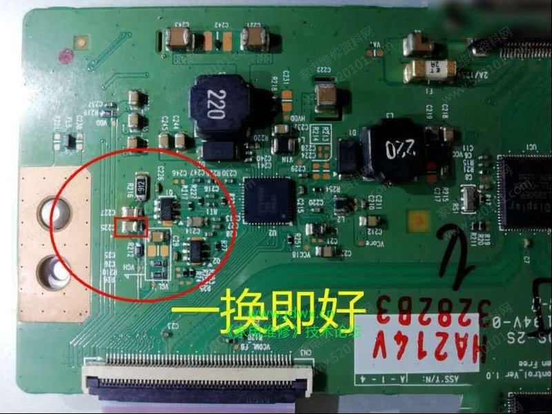

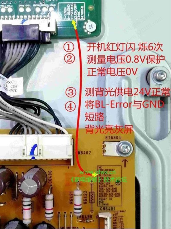

摘要: 收到同行送来的故障机壹台索尼KDL-47R500A液晶电视,故障表现为开机红灯闪烁6次,查阅维修手册提示背光故障,实际检测不是背光、灯条故障。测量背光供电24V正常,测量BL-ErrorJ电压出错(0.8V),单独供电6组灯条测量电 ...

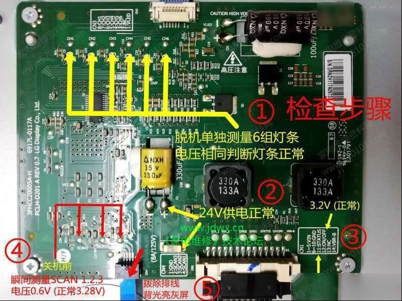

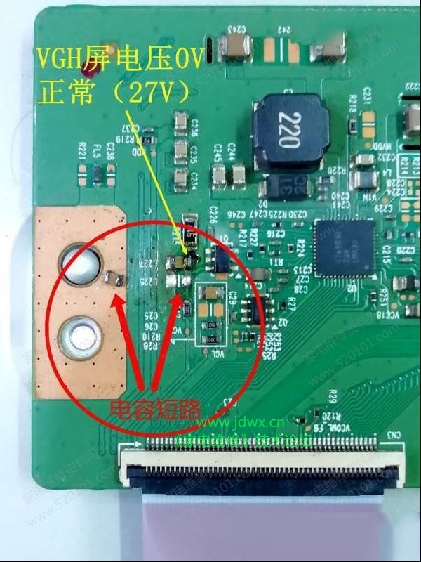

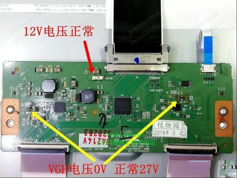

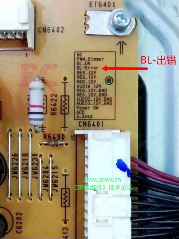

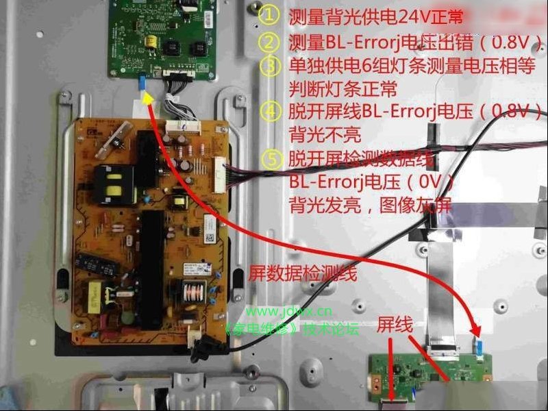

    收到同行送来的故障机壹台索尼KDL-47R500A液晶电视,故障表现为开机红灯闪烁6次,查阅维修手册提示背光故障,实际检测不是背光、灯条故障。测量背光供电24V正常,测量BL-ErrorJ电压出错(0.8V),单独供电6组灯条测量电压相等,判断灯条正常。
          开机红灯闪烁6此,测量电压0.8V保护正常电压0V,测背光供电24V正常,将BL-Error与GND短路,背光亮灰屏。
