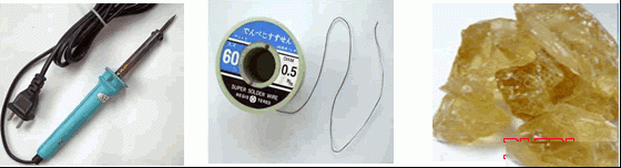

   一、 工具:
   首先告诉大家的是焊接常用的工具和材料:电烙铁、焊料、助焊剂、钢丝钳、万用表等都是必备的工具
图 1
  1、电烙铁
  电烙铁是焊接中最常用的工具,作用是把电能转换成热能对焊接点部位进行加热焊接是否成功很大一部分是看对它的操控怎么样了。一般来说,电烙铁的功率越大,热量越大,烙铁头的温度也越高。一般选用20W的内热式电烙铁足够了,使用功率过 大容易烧坏元件,一般二极管、三极管结点温度超过200℃就会烧坏。值得注意的是焊接时,时间无法太长也无法太短,时间过长也容易损坏,而时间太短焊锡无法充分融化,造成焊点不光滑不牢固,还可能产生虚焊,一般最恰当的必须在1.5~4s内完成。
   2、焊料
  焊料是一种易熔金属,最常用的一般是锡丝。焊料的作用是使元件引脚与印刷电路板的连接点连接在一起,焊料的选择对焊接质量有很大的影响,最常用的一般是锡丝。
  3、助焊剂
  助焊剂无须多解释,能使焊锡和元件更好的焊接,一般采用得最多的是松香。

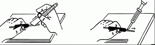

  焊前处理:
  焊接前,应对元件引脚或电路板的焊接部位进行焊前处理。
如图 2
  1、清除焊接部位的氧化层
  可用断锯条制成小刀。刮去金属引线表面的氧化层,使引脚露出金属光泽。(如图2)
印刷电路板可用细纱纸将铜箔打光后,涂上一层松香酒精溶液。
  2、元件镀锡(如图2)
  在刮净的引线上镀锡。可将引线蘸一下松香酒精溶液后,将带锡的热烙铁头压在引线上,并转动引线。即可使引线均匀地镀上一层很薄的锡层。导线焊接前,应将绝缘外皮剥去,再经过上面两项处理,才能正式焊接。若是多股金属丝的导线,打光后应先拧在一起,然后再镀锡。
  做好焊前处理之后,就可正式进行焊接。
  (1)右手持电烙铁。左手用尖嘴钳或镊子夹持元件或导线。焊接前,电烙铁要充分预热。烙铁头刃面上要吃锡,即带上一定量焊锡。
  (2)将烙铁头刃面紧贴在焊点处。电烙铁与水平面大约成60℃角。以便于熔化的锡从烙铁头上流到焊点上。烙铁头在焊点处停留的时间控制在2~3秒钟。
  (3)抬开烙铁头。左手仍持元件不动。待焊点处的锡冷却凝固后,才可松开左手。
  (4)用镊子转动引线,确认不松动,然后可用偏口钳剪去多余的引线。

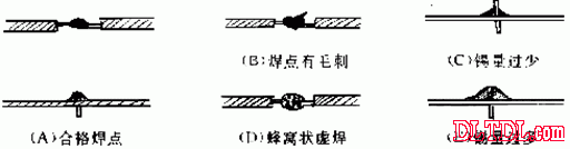

  2、焊接质量
  焊接时,要保证每个焊点焊接牢固、接触良好。要保证焊接质量。
  (A)所示应是锡点光亮,圆滑而无毛刺,锡量适中。锡和被焊物融合牢固。不应有虚焊和假焊。
虚焊是焊点处只有少量锡焊住,造成接触不良,时通时断。假焊是指表面上好像焊住了,但实际上并无焊上,有时用手一拔,引线就可以从焊点中拔出。
  焊接电路板时,一定要控制好时间。太长,电路板将被烧焦,或造成铜箔脱落。从电路板上拆卸元件时,可将电烙铁头贴在焊点上,待焊点上的锡熔化后,将元件拔出。
