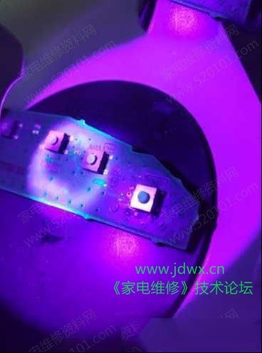

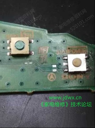

    上门收到同行送来的故障机壹台索尼KLV-46V380A液晶电视,用户说之前电视机的电源按键就不太好用,现在怎么按也没有反应了,灯也不亮。拆机,接电测有300V也有3.3V电压正短接电源键无效,难道是主板坏了?将电视带回维修部维修。换按键无效测电源和主板连接线,测到AC OFF有2.9V,这电视就是关机了。索尼电视电源键不开指示灯是不会亮的摇控也无效,主板是不是程序故障了。又拿起按键板按几下没反应用表测一下电源键的线路竟然断路了。用镜子仔细观察小细线上有一个很小的腐蚀点,用小刀轻轻刮开清理干净飞线后接电开机正常了再加点绿漆,故障修复。
