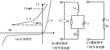

变容二极管是利用PN结的电容随外加偏压而变化这一特性制成的非线性电容元件,被广泛地用于参量放大器,电子调谐及倍频器等微波电路中,变容二极管主要是通过结构设计及工艺等一系列途径来突出电容与电压的非线性关系,并提高Q值以适合应用。
变容二极管的结构与普通二极管相似,其符号如图6所示,几种常用变容二极管的型号参数见表一

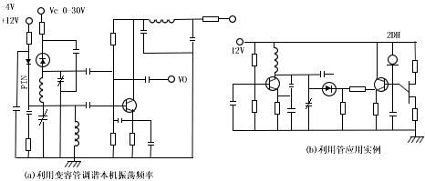

图6、变容二极管图形符号表一常用变容二极管型号产地反向电压(V)电容量(pF电容比使用波段最小值最大值最小值最大值2CB11中国3252.512UHF2CB14中国3303186VHFBB125欧洲2282126UHFBB139欧洲1285459VHFMA325日本325210.35UHFISV50日本3254.9285.7VHFISV97日本3252.4187.5VHFISV59.OSV70/IS2208日本3252115.5UHF图7(a)是利用变容管的变容特性来调谐本机振荡的频率(电视接收机调谐器中作本机振荡)。图7(b)是一个调谐信号源,用变容管和单结晶体管与恒流二极管组成的锯齿振荡器,利用输出信号进行调频,由于变容管大多数在反偏压下工作,所以应加恒流保护,以防止击穿。
图7、变容二极管的容压特性及等效电路图8(a)是利用变容管的变容特性来调谐本机振荡的频率(电视接收机调谐器中作本机振荡),图8(b)是一个调谐信号源,用变容管和单结晶体管与恒流二极管组成的锯齿波振荡器,利用输出信号进行调频,由于变容管大多数在反偏压下工作,所以应加恒流保护,以防止击穿。
图8、变容管应用实例6、阶跃恢复二极管

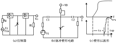

阶跃恢复二极管是一种特殊的变容管,也称作电荷储存二极管,简称阶跃管,它具有高度非线性的电抗,应用于倍频器时代独有的特点,利用其反向恢复电流的快速突变中所包含的丰富谐波,可获得高效率的高次倍频,它是微波领域中优良的倍频元件。
阶跃管的特性是建立在PN结杂质的特殊分布上,和变容管相似,阶跃管的符号如图9所示,它的直流伏安特性与一般PN结构相同。
图9、阶跃恢复二极管的图形符号阶段管的特点是:当处于导通状态的二极管突然加上反向电压时,瞬间反向电流立即达到最值IR,并维持一定的时间ts,接差又立即恢复到零,电流和时间的关系见图10所示
图10、阶跃管电流与时间的关系阶跃管主要用于倍频电路和超高速脉冲整形和发生电路,图11(a)是一个曲型的高次频器,利用阶跃管,很容易做到高达20次倍频而仍保持高效率。图11(b)是利用阶跃管的脉冲整形电路,图11(c)是整形前后的波形比较。
图11、阶跃恢复二极管的典型应用
