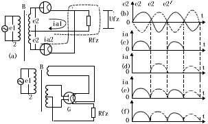

图2、半波整流电路及波形半波整流电路只利用了输入交流电压的半个周期,所以效率很低,而且负载上得到的电压波动很大,全波整流电路的效率和直流输出电压都比半波整流高一倍,其电路如图3(a)所示,对于交流电源的两个半波,电子管G1和G2轮流导通,以相同的方向供给负载电流ifz(其波形如图3(e)所示)。
图3(g)是用双二极整流管6Z4组成的全波整流电路。为了得到平滑的直流电压,需要进行滤波。最简单的滤波电路是在负载上并联一个电容C作滤波器,如图4所示
图3、全波整流电路及波形
