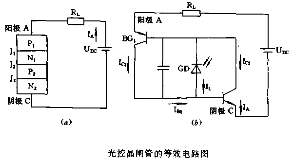

此主题相关图片如下:
 当在光控晶闸管的阳极加上正向电压,阴极加上负向电压时,图2(a)的光控晶闸管可以等效成图2(b)的电路。
  由图1(b)可推算出下式:
  Ia = Il / [1-(a1+a2)]
  式中, Il为光电二极管的光电流;Ia为光控晶闸管阳极电流,即光控晶闸管的输出电流;a1、a2分别为BGl、BG2的电流放大系数。
  由上式可知,Ia与Il成正比,即当光电二极管的光电流增大时,光控晶闸管的输出电流也相应增大,同时Il的增大,使BGl、BG2的电流放大系数a1、a2也增大。当al与a2之和接近l时,光控晶闸管的Ia达到最大,即完全导通。能使光控晶闸管导通的最小光照度,称其为导通光照度。 光控晶闸管与普通晶闸管一样,一经触发,即成通导状态。只要有足够强度的光源照射一下管子的受光窗口,它就立即成为通导状态,而后即使撤离光源也能维持导通,除非加在阳极和阴极之间的电压为零或反相,才能关闭。
