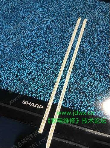

摘要: 收到同行送来的故障机壹台夏普32英寸,故障表现为不定时黑屏保护,刚开始怀疑灯条问题,网购了灯条更换上去之后故障依旧,最后发现是灯条线接口氧化开路导致的,处理好接口之后故障修复,此检修思路时走了不少弯路,特 ...
    收到同行送来的故障机壹台夏普32英寸,故障表现为不定时黑屏保护,刚开始怀疑灯条问题,网购了灯条更换上去之后故障依旧,最后发现是灯条线接口氧化开路导致的,处理好接口之后故障修复,此检修思路时走了不少弯路,特发此文供大家参考。
