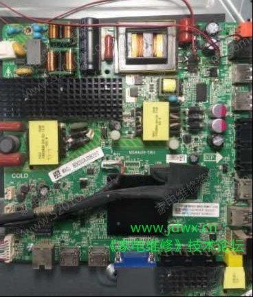

摘要: 收到同行送来的故障机壹台飞利浦50PFF5050/T3液晶电视,故障表现为刚开机显示图标正常,大约有十秒,等显示完了,背光就一亮一灭,画面也能看到,声音正常。拆开机器检测其他各方面都正常,怀疑是灯条性能不良,于是在网 ...
    收到同行送来的故障机壹台飞利浦50PFF5050/T3液晶电视,故障表现为刚开机显示图标正常,大约有十秒,等显示完了,背光就一亮一灭,画面也能看到,声音正常。拆开机器检测其他各方面都正常,怀疑是灯条性能不良,于是在网上买了铝基板新灯条,装上去发现灯条不在电视铁壳上用螺丝固定就没事,但是一固定就闪,最后在灯条下边贴了绝缘胶带,又用透明胶带沾到铁板上,没再出现保护情况,故障修复。
