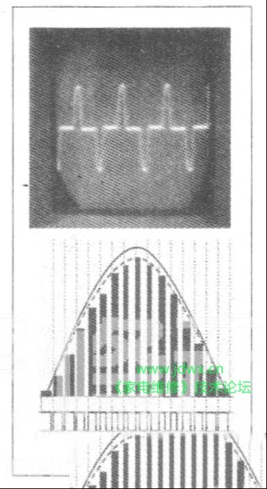

        平板彩电的功率因数改善(PFC)电路(以L6562D为例,见图1),桥式整流器后面没有大容量电容(C1容量仅为0.1uF,是滤除高频干扰的),供应开关管的电源是一个幅度从0V~300V~0V,频率为100Hz的脉动电压,开关管工作于高速开关状态(约50Hz~100kHz),利用突然切断升压电感中的电流时电感两端会产生很高的反电动势原理,让脉动直流电压在幅度较低时就能产生一个高电压,经过升压二极管给大容量电容充电,这样交流电源的大部分时间都能利用大大降低了平均电流,提高功率因数,降低电网损耗。
       PFC电路一般有4个取样点:
     1.脉动直流电压幅度取样。因为脉动电源电压变化幅度很大(0V~300V),芯片要根据脉动电压的幅度调整开关管导通和关断的时间。取样电阻接在桥式整流器的输出端经分压后的取样信 号给芯片③脚。这个控制过程中,开关管工作频率不变,用脉冲的占空比来控制电感中通过电流的大小,以控制输出电压的高低(如图2所示)。同时,③脚还有欠压和过压保护功能,AC交流电压<90V或>250V时芯片停止工作。
     2.开关管电流取样。开关管S极与地之间有一只小电阻R4(0.02Ω-0.5Ω),电路启动时芯片发出高电平脉冲使开关管导通,导通电流在R4上形成的电流信号送芯片④脚,芯片根据这个信号控制电路的工作状态,工作中如发生过流情况芯片进入过流保护状态。
     3.电感电流过零取样。芯片⑤脚是过零信号检测端,控制开关管在电感中电流为0mA时导通,以降低功耗和电磁干扰。
     4. +B输出电压(PFC电压)取样。取样信号经电阻分压接芯片①脚,当负载变化引起+B电压波动时控制开关管作出反应,以稳定+B。为了解不同型号PFC芯片启动时的输出脉冲情况,断开开关管D极,用示波器检测G极波形,发现不同芯片工作后驱动MOSFET管G极信号的分四类:G极1.为10V直流高电平, 一直保持,如L6562D;2.峰值10V,占空比约0.5的矩形脉冲,一直存在,如FAN7520、NCP1606B/1653A;3:峰值10V,占空比从小到大变化的矩形脉冲,占空比达到约0.5时一直保持,这是软启动方式,如NCP1654;4.一闪而过的一串脉冲,然后一直保持低电平。
