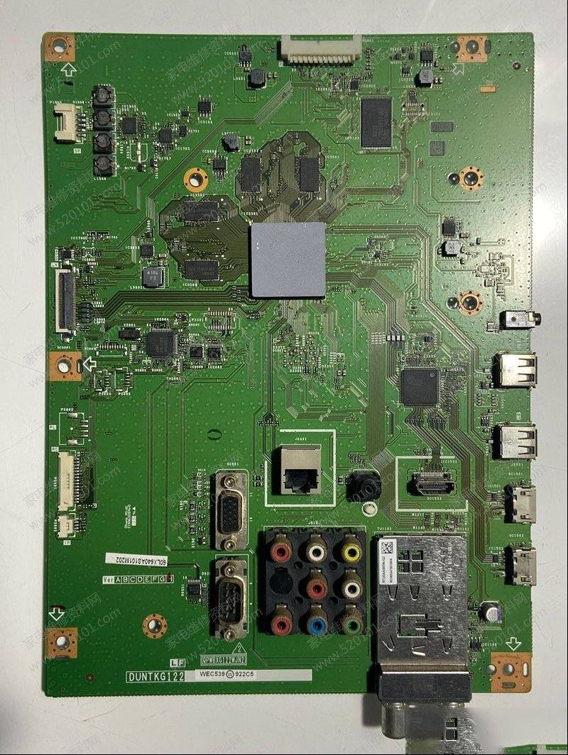

摘要: 收到其他维修同行的一台夏普60寸的LCD60LX640A液晶电视,故障表现为开机绿灯亮后就变成红灯闪烁,强制开机只有半边屏亮,典型的灯条故障,因为我店维修铺内地方不大,无法开屏换灯条,以实相告顾客,并说明换灯条的风险,顾 ...
    收到其他维修同行的一台夏普60寸的LCD60LX640A液晶电视,故障表现为开机绿灯亮后就变成红灯闪烁,强制开机只有半边屏亮,典型的灯条故障,因为我店维修铺内地方不大,无法开屏换灯条,以实相告顾客,并说明换灯条的风险,顾客联系夏普维修服务,却得知令人难以接受的价格,要知现在市场上60寸的价格一般在二千左右,且功能优于这款机子,顾客弃机而去,所以送我维修部处理。
        我只得拿回家里拆修,经查左边灯条由于发热使插座脱落,购买了同型号灯条装上后先单独用电源板测试灯条,方法是:将供应主板的插座上14、15、17、19、21、23、24脚短路,(14为POWER ON;15为5V供电;17、23为调光脉冲控制;19为调光24为侍机)灯条点亮且亮度均匀,高压输出85V,其他电压12V、5V、3.3V均正常,于是装屏幕加固外边铁框,完成后,信心满满地开机。
         从网上得知,机子可能有五次错误保护,故而用强制开机法:在按住视频和音量—键同时插入电源插头,几秒后绿灯亮起,可期盼的屏幕却依然是黑暗一片,绿灯常亮,高压85V、12V、3.3、5.V都有,但是19脚调光和17、23的脉冲调光都是0V,不亮的根本应在于此!       查询网上无有效帮助,经思考,绿灯常亮硬件应无故障,事故在软件中,屏幕不亮无法测试软件,采取第一步措施,将17、23、19三脚的引线采用长短不一的方法剪断后接到15脚(5V)上,再次强制开机背光灯亮起且屏幕上出现K符号,再按频道-和音量-进入总线,共有19项目,我试在第一项INDUSTRY INIT项目中选择ENTER按OK键后屏幕转黄色,(工厂初始化)拔掉电源插头,再次开机就搞定了,为验证再次进入总线,在第二项目中的LAMP ERROR为0,再将17、19、23三脚复原,开机测量19脚3.1V且可调整,17脚1.9VY高压86V。
         网上有资料介绍调整LAMP ERROR,或者将另外一项使用地调整为CHINA,但是需要在屏幕发光的前提下才能进行。而本机是在强制发光的情况下用进入工厂初始化的方法解决方案,有兴趣者可试试。
