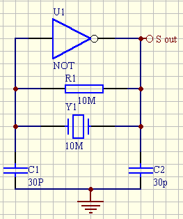

    晶振的时钟基准作用我这里就不用多说了,没有去查书,凭记忆依稀记得以下两种常用的接法。1.这种接法的优点就是起振容易,适应频率范围比较宽。具体频率范围本人不记得了。
2.这种接法的优点接法简单,缺点是不那么容易起振,C1,C2要合适。
