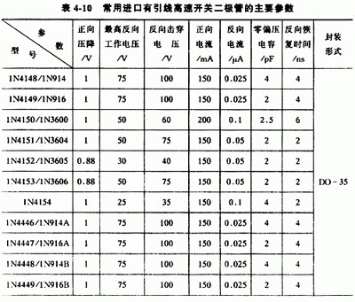

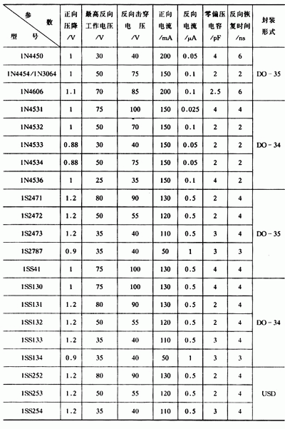

进口高速开关二极管有1N系列、1S系列、1SS系列(有引线塑封)和RLS系列(表面安装),见表4-10和表4-11。
表4-11

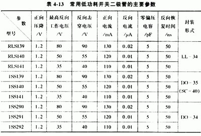

5.低功耗开关二极管  低功耗开关二极管的功耗较低,但其零偏压电容和反向恢复时间值均较高速开关二极管低。
常用的低功耗开关二极管有RLS系列(表面封装)和1SS系列(有引线塑封),表4-13为其主要参数。

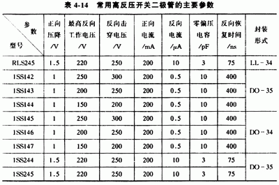

6.高反压开关二极管  高反压开关二极管的反向击穿电压均在220V以上,但其零偏压电容和反向恢复时间值相对较大。
常用的高反压开关二极管有RLS系列(表面封装)和1SS系列(有引线塑封),其主要参数见表4-14。

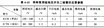

7.硅电压开关二极管  硅电压开关二极管是一种新型半导体器件,有单向电压开关二极管和双向电压开关二极管之分,主要应用于触发器、过压保护电路、脉冲发生器及高压输出、延时、电子开关等电路。
单向电压开关二极管也称转折二极管,邮PNPN四层结构的硅半导体材料组成,其正向为负阻开关特性(指当外加电压升高到正向转折电压值时,开关二极管由截止状态变为导通状态,即由高阻转为低阻),反向为稳定特性。图4-12是单向电压开关二极管的外形图和电路图形符号。

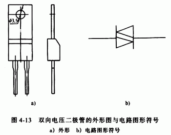

双向电压二极管由NPNPN五层结构的硅半导体材料组成,其正向和反向均具有相同的负阻开关特性。图4-13是双向电压开关二极管的外形图和电路图形符号。表4-15是两种常用硅电压开关二极管的主要参数。
