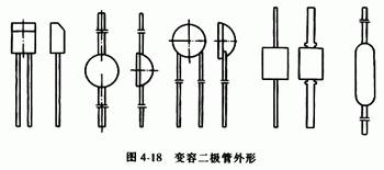

  变容二极管有玻璃外壳封装(玻封)、塑料封装(塑封)、金属外壳封装(金封)和无引线表面封装等多种封装形式、如图4-18所示。通常,中小功率的变容二极管采用玻封、塑封或表面封装,而功率较大的变容二极管多采用金封。

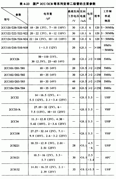

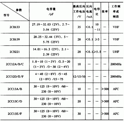

  2.常用的变容二极管  常用的国产变容二极管有2CC系列和2CB系列,表4-23为其主要参数。

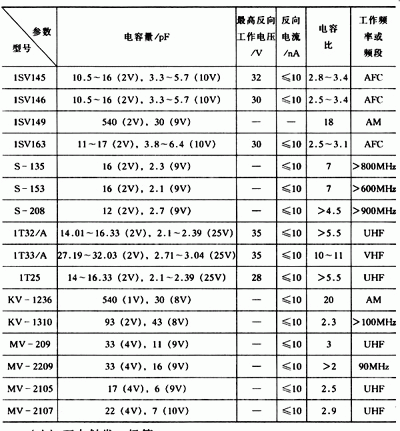

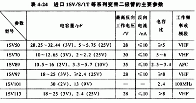

  常用的进口变容二极管有S系列、MV系列、KV系列、1T系列、1SV系列等,表4-24为其主要参数。
