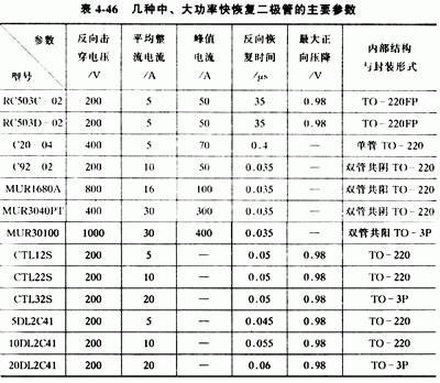

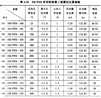

2.常用的快恢复二极管常用的小功率快恢复二极管有FR系列和PFR系列等,其主要参数见表4-45。常用的中、大功率快恢复二极管有RC系列、MUR系列、CTL系列等其主要参数见表4-46。
