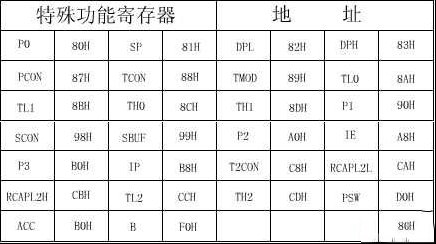

  C。特殊功能寄存器(如图)
特殊功能寄存器包括:I/O锁存器,串口数据缓冲器,定时/记数器,以及各种控制寄存器和状态寄存器。
  以上图中可以看到特殊功能寄存器是离散的分布在80--FFH中,其中凡是字节地址能被8整除的特殊功能寄存器都具有位地址,CPU可以对他们进行位操作。此处就不具体列出了,如用到的话,可以参看《单片机的应用与实验》。
