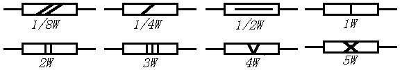

3.   电阻的额定功率。当电流通过电阻的时候,电阻由于消耗功率而发热。如果电阻发热的功率大于它能承受的功率,电阻就会烧坏。电阻长时间工作时允许消耗的最大功率叫做额定功率。电阻消耗的功率可以由电功率公式:
计算出来,P表示电阻消耗的功率,U是电阻两端的电压,I是通过电阻的电流,R是电阻的阻值。
    电阻的额定功率也有标称值,常用的有1/8、1/4、1/2、1、2、3、5、10、20瓦等。在电路图中,常用图2所示的符号来表示电阻的标称功率。选用电阻的时候,要留一定的余量,选标称功率比实际消耗的功率大一些的电阻。比如实际负荷1/4瓦,可以选用1/2瓦的电阻,实际负荷3瓦,可以选用5瓦的电阻。
图2
