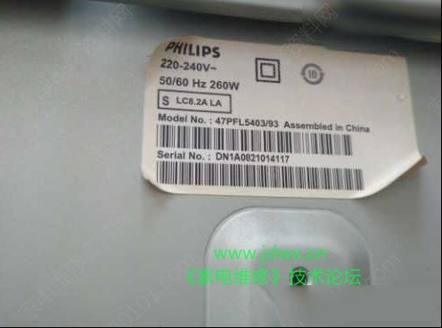

飞利浦47PFL5403/93液晶电视指示红灯亮但不开机的维修
2023-4-27 19:24| 发布者: 开心| 查看: 202| 评论: 0
摘要: 收到同行送来的故障机壹台飞利浦47PFL5403/93液晶电视,客户说他说有些天没看了,开机只有红灯,用摇控开机也不行。在我维修部里,测摇控可以正常开机,这电视2016年修过电源还贴着我的保修条,测电压基本上都是正常的, ...

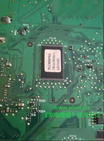

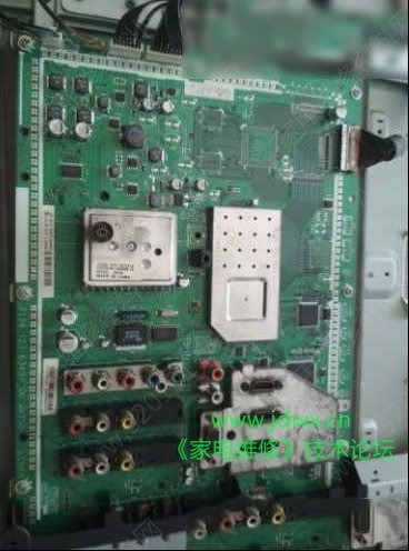

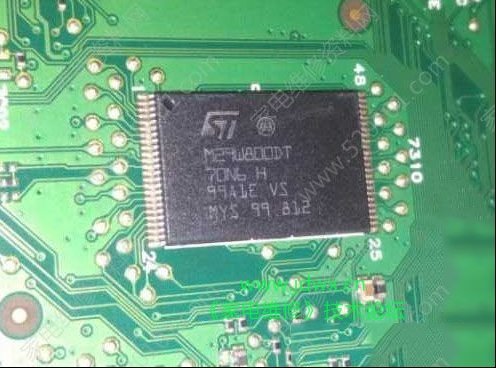

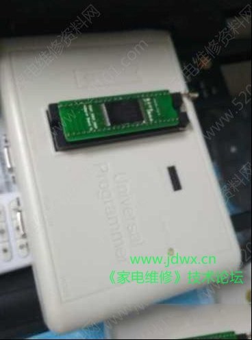

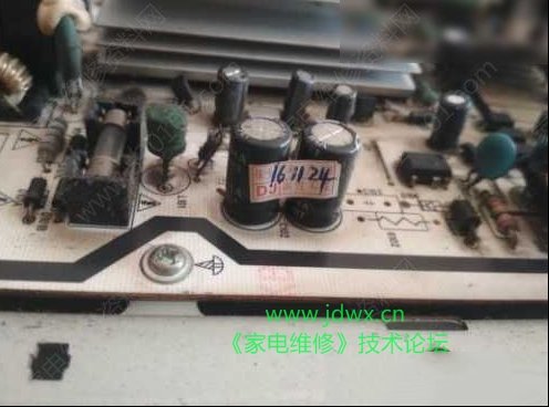

    收到同行送来的故障机壹台飞利浦47PFL5403/93液晶电视,客户说他说有些天没看了,开机只有红灯,用摇控开机也不行。在我维修部里,测摇控可以正常开机,这电视2016年修过电源还贴着我的保修条,测电压基本上都是正常的,为什有红灯不开机呢?可能是数据故障了,拆下主板背面的程序芯片M29W800DT,用809H编程器重新烧写后,焊回主板通电,摇控按键都开机正常了,机器修复。
