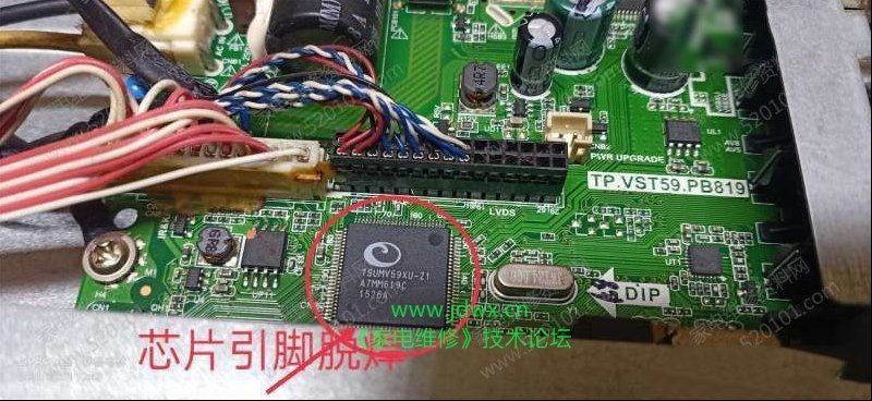

摘要: 收到同行送来的故障机壹台福日的32英寸的液晶电视,故障表现是看几分钟后出现此花屏故障,如下图所示,拆开机器其主板是TP.VST59.PB819,经检查是主芯片接触不良引起的,加焊后故障修复。 ...
