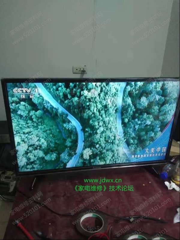

    收到同行送来的故障机壹台松下TH-32D500C液晶电视,故障表现为开机没有反应,拆开检查,发现主板型号是TP.VST69D.PB782三合一板,经查电源功率场效应管短路损坏,换管修复后试机发现,背光非常亮,测电流 610mA,吓一跳,若交付顾客,估计播放不了三分钟。
       观察发现背光IC MP3398,网上说此块改背光电流,调节6脚电阻,仔细观察,果然在六脚有两个电阻并联,非常小,最小的贴片电阻,每只也就两粒菜籽大小吧,要用放大镜才看得清,尝试去掉一只漏电的电阻,再测电流165mA,免得以后烧灯。事实证明165MA电流,光度能正常观看,画面不昏暗,非常完美,故障修复。
