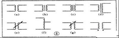

  电感线圈在电路图中的图形符号见图3。其中(a)是电感线圈的一般符号,(b)是带磁芯或铁芯的线圈,(c)是铁芯有间隙的线圈,(d)是带可调磁芯的可调电感,(e)是有多个抽头的电感线圈。电感线圈的文字符号是“L”。变压器的图形符号见图4。其中(a)是空芯变压器,(b)是磁芯或铁芯变压器,(c)是绕组间有屏蔽层的铁芯变压器,(d)是次级有中心抽头的变压器,(e)是耦合可变的变压器,(f)是自耦变压器,(g)是带可调磁芯的变压器,(h)中的小圆点是变压器极性的标记。

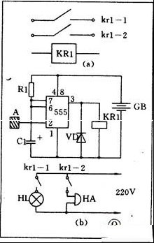

  因为继电器是由线圈和触点组两部分组成的,所以继电器在电路图中的图形符号也包括两部分:一个长方框表示线圈;一组触点符
号表示触点组合。当触点不多电路比较简单时,往往把触点组直接画在线圈框的一侧,这种画法叫集中表示法,如图9(a)。当触点较多而
且每对触点所控制的电路又各不相同时,为了方便,常常采用分散表示法。就是把线圈画在控制电路中,把触点按各自的工作对象分别
画在各个受控电路里。这种画法对简化和分析电路有利。但这种画法必须在每对触点旁注上继电器的编号和该触点的编号,并且规定所
有的触点都应该按继电器不通电的原始状态画出。图9(b)是一个触摸开关。当人手触摸到金属片A时,555时基电路输出(3端)高电位,使继电器KRl通电,触点闭合使灯点亮使电铃发声。555时基电路是控制部分,使用的是6伏低压电。电灯和电铃是受控部分,使用的是220伏市电。
  继电器的文字符号都是“K”有时为了区别,交流继电器用“KA”,电磁继电器和舌簧继电器可以用“KR”,时间继电器可以用‘KT”。

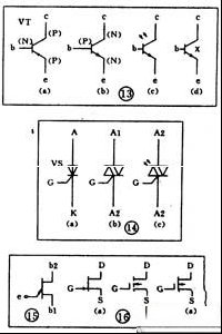

  由于PNP型和NPN型三极管在使用时对电源的极性要求是不同的,所以在三极管的图形符号中应该能够区别和表示出来。图形符号的标准规定:只要是PNP型三极管,不管它是用锗材料的还是用硅材料的,都用图13(a)来表示。同样,只要是NPN型三极管,不管它是用锗材料还是硅材料的,都用图13(b)来表示。图13(c)是光敏三极管的符号。图12(d)表示一个硅NPN型磁敏三极管。
  晶闸管、单结昌体管、场效应管的符号
  晶闸管、单结昌体管、场效应管的符号晶闸管是晶体闸流管或可控硅整流器的简称,常用的有单向晶闸管、双向晶闸管和光控晶闸管,它们的符号分别为图“中韵(a)(b)(c)。晶闸管的文.字符号是“VS”。单结晶体管的符号见图15。· 利用电场控制的半导体器件,称为场效应管,它的符号如图16所示,其中(a)表示N沟道结型场效应管,(b)表示N沟道增强型绝缘栅场效应管,
