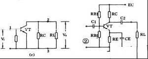

  (1)共发射极放大电路
图1(a)是共发射极放大电路。C1是输入电容,C2是输出电容,三极管VT就是起放大作用的器件,RB是基极偏置电阻,RC是集电极负载电阻。1、3端是输入,2、3端是输出。3端是公共点,通常是接地的,也称“地”端.静态时的直流通路见图1(b),动态时交流通路见图1(c)。电路的特点是电压放大倍数从十几到一百多,输出电压的相位拥输入电压是相反的,性能不够稳定,可用于一般场合。
  (2)分压式偏置共发射极放大电路
图2比图1多用3个元件。基极电压是由RBl和RB2分压取得的,所以称为分压偏置。发射极中增加电阻RE和电容CE,CE称交流旁路电容,对交流是
短路的,RE则有直流负反馈作用。所谓反馈是指把输出的变化通过某种方式送到输入端,作为输入的一部分。如果送回部分和原来的输入部分是相减的,就是负反馈。图中基极真正的输入电压是RB2上电压和RE上电压的差值,所以是负反馈。由于采取了上面两个措施,使电路工作稳定性能提高,是应用最广的放大电路。

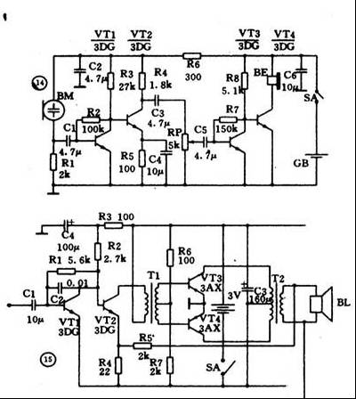

  例1 助听器电略
图14是一个助听器电路,实际上是一个4级低频放大器.VTl,VT2之间和VT3,VT4之间采用直接耦合方式,VT2和VT3之间则用RC耦合.为了改善
音质,VTl和VT3的本级有并联电压负反馈(R2和R7).由于使用高阻抗的耳机,所以可以把耳机直接接在VT4的集电极回路内。R6,C2是去耦电路,C6是电源滤波电容。
  例2 收音机低放电路
  图15是普及型收音机的低放电路。电路共3级,第1级(VTl)前置电压放大,第2级(VT2)是推动级,第3级(VT3,VT4)是推挽功放。VTl和VT2之间采用直接耦合,VT2和VT3,VT4之间用输入变压器(T1)耦合并完成倒相,最后用输出变压器(T2)输出,使用低阻扬声器。此外,VT1本级有并联电压负反馈(R1),T2次级经R3送回到VT2有串联电压负反馈。电路中C2的作用是增强高音区的负反馈,减弱高音以增强低音。R4、C4为去耦电路,C3为电源的滤波电容.整个电路简单明了.
