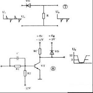

(3)限幅器
能限制脉冲幅值的电路称为限幅器或削波器。图7是用二极管和电阻组成的上限幅电路。它能把输入的正向脉冲削掉。如果把二极管反接,就成为削掉负脉冲的下限幅电路。用二极管或三极管等非线性器件可组成各种限幅器,或是变换波形(如把输入脉冲变成方波、梯形波、尖脉冲等),或是对脉冲整形(如把输入高低不平的脉冲系列削平成为整齐的脉冲系列等)。
(4)箝位器
能把脉冲电压维持在某个数值上而使波形保持不变的电路称为箝位器。它也是整形电路的一种。例如电视信号在传输过程中会造成失真,—为了使脉冲波形恢复原样,接收机里就要用箝位电路把波形顶部箝制在某个固定电平上。图8中反相器输出端上就有一个箝位二极管VD。如果没有这个二极管,输出脉冲高电平应该是12伏,现在增加了箝位二极管,输出脉冲高电子被箝制在3伏上。此外,象反相器、射极输出器等电路也有“整旧如新”的作用,也可认为是整形电路。  有记忆功能的双稳电路

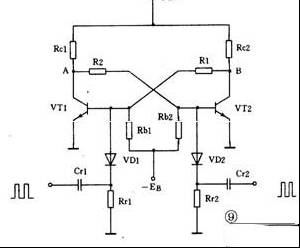

  (1)集基耦合双稳电路
图9是用分立元件组成的集基耦合双稳电路。它由一对用电阻交叉耦合的反相器组成。它的两个管子总是一管截止一管饱和,例如当VTl管饱和时VT2管就截止,这时A点是低电平B点是高电平。如果没有外来的触发信号,它就保持这种状态不变。如把高电平表示数字信号“1”,低电平表示“0”,那么这时就可以认为双稳电路已经把数字信号“1”寄存在B端了。电路的基极分别加有微分电路。如果在VTl基极加上一个负脉冲(称为触发脉冲),就会使VTl基极电位下降,由于正反馈的作用,使VT1很快从饱和转入截止,VT2从截止转入饱和。于是双稳电路翻转成A端为“1"B端为“0”,并一直保持下去。

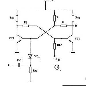

  (1)集基耦合单稳电路
图10是一个典型的集基耦合单稳电路。它也是由两级反相器交叉耦合而成的正反馈电路。它的一半和多
谐振荡器相似,另一半和双稳电路相似,再加它也有一个微分触发电路,所以可以想象出它是半个无稳电路和半个双稳电路凑合成的,它应该有一个稳态和一个暂稳态。平时它总是一管(VTl)饱和,另一管(VT2)截止,这就是它的稳态。当输入一个触发脉冲后,电路便翻转到另一种
状态,但这种状态只能维持不长的时间,很快它又恢复到原来的状态。电路暂稳态的时间是由延时元件R和C的数值决定的T=0.7RC。
